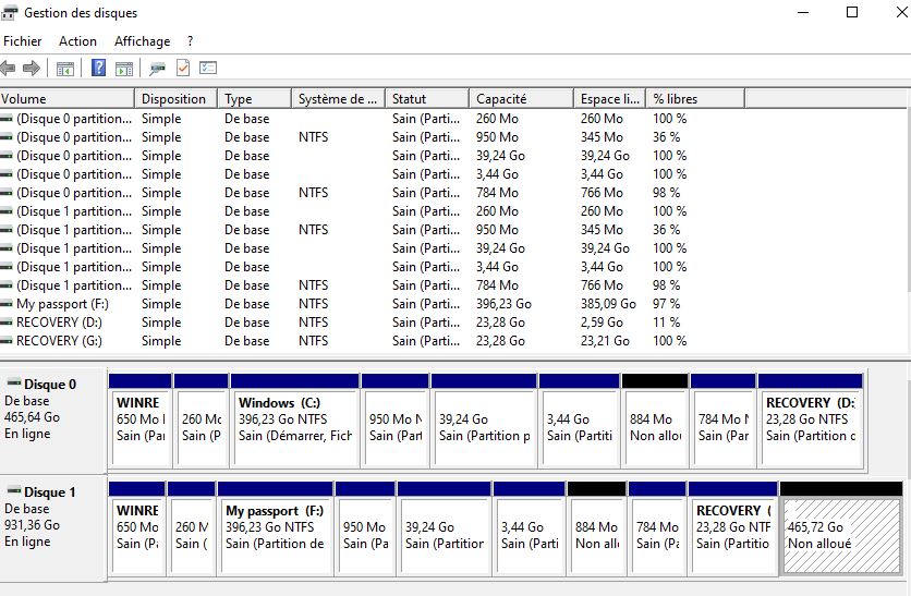

Voilà, j'ai un disque dur externe Western digital de 1 to pour mes sauvegardes de fichiers, mais suite à une mauvaise manip, j'ai dû formater, et je me retrouve avec une tripotée de partitions, dont une "non allouée" que j'ai transformé en partition de données de base, nommée mypassport2 (H) de 465 Go.
Je voudrais la fusionner avec celle nommée mypassport (F) de 396 Go pour n'en faire qu'une et retrouver mes 1 To.
Capture partition non allouée.JPG (123.47 Kio) Vu 897 fois
Capture partition à fusionner.JPG (178.64 Kio) Vu 897 fois
Une solution simple serait la bienvenue ;)

L'image du disque contenant F ne semble pas formaté.
De plus il provient d'une installation Windows précédente.
Si il n'y a pas de données a récupérer, tu peur formater le disque en NTFS vu sa taille.
on peut fusionner des partitions non adjacentes, mais au risque de perdre des données, puisqu'une d'entre elles doit être non allouée:
https://www.aomei.fr/gestion-partition/ ... itions%20.
Minitool partition wizard peut ausii t'y aider., Je ne vois pas l'intérêt de réunir ces deux partitions éloignées si c'est pour faire un disque de données sur un 2e système, sauf dual boot?

Bonsoir mwonex,
Merci pour ton aide.
Opération réussie avec succès !
