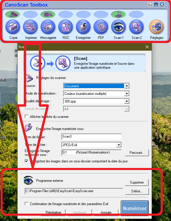

Il utlise CanonScan ToolBox outil-interface pour <Numériser>en un seul clic avec le " Programme extérieur 'EasyScan ........EseaScan.exe "
s'épargnant ainsi la prévisualisation que lui imposerait l'utilisation directe l'application EasyScan.

1 Pourquoi CanonScan Toolbox est configuré tel qu'il utilise (selon ta copie d'écran de Sam 24 Avr 2021 11:05 )°le programme extérieur EasyScan.exe " et non pas un programme natif Canon ?
(Quand sous Vista, je scannais avec le Lide60, son driver Canon et Canon Toolbox, je ne connaissais pas l'existence d'EasyScan sutout je n'en n'avais pas besoin )
2 Réussis tu encore à utiliser ton lide25 sans EasyScan.exe ?
En fait, je ne dispose plus du logiciel de Canon de mon LiDE 25 (ArcSoft PhotoStudio), j'ai perdu le CD. Et impossible de trouver le logiciel fournis à l'époque pour mon LiDE 25.
Donc j'utilise EasyScan comme "sortie" pour CanoScan Toolbox.
CanoScan est juste une boite à outils, il ne scanne pas tout seul. Et lui, je l'ai bien trouvé sur le site de Canon.

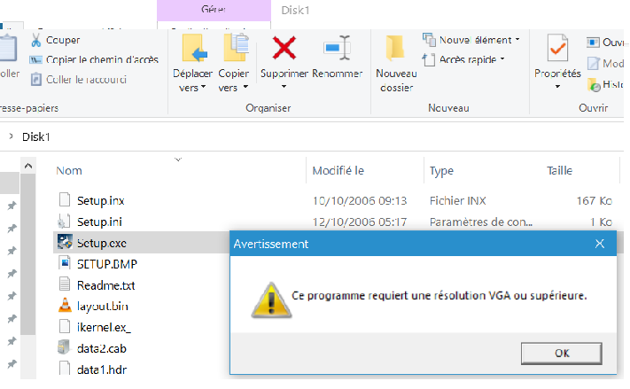

J'ai téléchargé le soft" CanonScan Toolbox version 4.932 " valable pour XP32, Vista, 2000, Me, 32 et 64 bits et WIN7 x64 que j'avais désigné comme étant mon SE, dézipé ce soft (s7119FRx.exe) en passant outre le message de MS, ouvert Disk1, exécuté Setup.exe en mode administrateur,
reçu l'avertissement
cliqué sur <OK>
et l'installation s'est interrompue

Pour la raison ci dessus, non.
