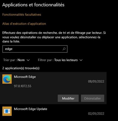

Suite à la réinstallation récente de windows 10 sur mon HP Pavilon, je ne peut plus accéder au site de ma mutuelle avec edge.
En effet je n'ai pas "l'autorisation" d'aller soi disant sur ce site, avec l'erreur 403.
Pour suivre les conseils récupérés sur net, j'ai "réparé" edge, mais toujours pareil.
J'ai tenté de "désinstaller" edge, pour le réinstaller, mais je n'ai pas la main.
Pourquoi je n'ai pas la main ?
Capture edge.JPG (33.38 Kio) Vu 1183 fois
J'ai auparavant fait une suppression de l'historique et du cache, mais rien n'y fait.
Je ne comprends pas.
J'ajoute que ce n'est pas un problème de mot de passe, puisque j'accède à mon site sans ennui avec firefox.
Si il y a une autre solution, je prends.

Pour l'erreur 403, je ne cherche pas (c'est peut être que ta mutuelle à bannis EDGE) :mrgreen:
Pour la désinstallation de EDGE, Windows refuse et comme chez toi, seul possibilité = réparer.
Si tu veux le supprimer quand même, assure toi qu'un autre navigateur puisse le recharger via ce lien (tu en fais un favori dans Firefox)
https://www.microsoft.com/fr-FR/edge
car une fois Edge supprimé, Windows ne te colle rien d'autre que Edge pour ouvrir l'application :bizar:
J'ai demander à Ccleaner de virer Edge -> lui, il le fait :super:
Sache qu'à l'installation, ce programme te propose une collection de sponsors (google chrome, un antivirus tiers) -> à désélectionner si tu veux rester maître de ta machine.
La procédure de désinstallation (origine M$) cherche à te changer EDGE par Internet explorer (IE11) (que j'ai aussi supprimé puisque périmé depuis 2013)
Lorque Edge est supprimé, il l'est pour tous les utilisateurs, et il faut donc utiliser le lien que j'ai indiqué ci dessus pour le réinstaller sur n'importe quel OS
Mon intervention se limite donc à montrer comment enlever EDGE et comment le remettre, sans savoir si cela va te faire avancer :hein:

Plus sérieusement, j'ai essayé de virer edge avec ccleaner, et ça l'a fait.
Ensuite téléchargement et installation avec le lien que tu m'as fourni, et edge ne m'interdit plus de consulter ma mutuelle. :super: :super:
@ mwonex,
Merci aussi pour tes conseils, mais j'avais déjà vu cela, et même en désactivant defender et malewarebytes, ça ne marchait pas.
Merci quand même, et comme la soluce de jjcojax a marché, je peux mettre en résolu.
