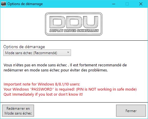

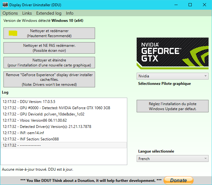

en complément de l'information donnée par Chantal,
désinstalle le pilote HD Nvdia via programmes et fonctionnalités.
Si cela ne fonctionnait pas, utilise ce petit utilitaire (Display Driver Uninstaller) :
http://www.wagnardsoft.com/DDU/download ... .0.5.5.exe
dézippes l’exécutable sur le bureau.
son utilisation est recommandée en mode sans échec, pour cela, choisis l'option de démarrage en mode sans échec à l'ouverture du programme.
Une fois, le pc redémarré, choisis Nvidia dans la liste à droite puis l'option nettoyer puis redémarrer (hautement recommandé).
