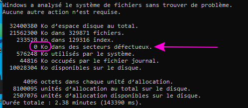

C'est le chkdsk qui te donne le nombre de secteurs défectueux comme pour un disque traditionnel.
Dans mon cas, il reste 95% après 6 mois et le disque ne comporte aucun défaut.
