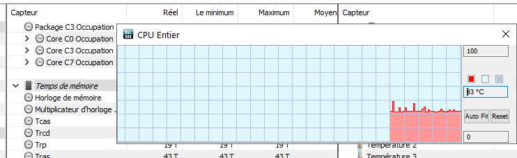

Je ne crois pas à une surchauffe du PC de bureau,je n'utilise pas de jeu, et si le ventilateur se mettait en route pour cette raison je l'entendrai (logiciel "NitroSense" qui teste ainsi que HWinfo, celui ci n'est pas si simple à interpréter mais semble dans la normale?)
Capture-CPU dans HWinfo.PNG (19.03 Kio) Vu 2064 fois
Qu'en pensez vous? En effet je tiens à jour les pilotes Nvidia et Intel avec leur logiciels et n'ai pas de nouveau logiciel.

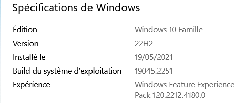

Merci de me répondre. Je vois l'anomalie que tu indiques:
et si je reprends ton texte...
Windows 10, 10.0, version 2009
en fait selon "winver" et win+i système, j'en suis à la "Version 22H2 (build du système d'exploitation 19045.2251)"
Capture-version WIndows.PNG (9.66 Kio) Vu 2054 fois
Ça parait incohérent avec "System Information (local)"

Je regarde Core Temp :
Capture-Core Temp 1.17.1.PNG (18.28 Kio) Vu 2052 fois

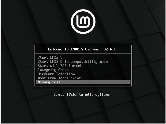

Sur les distributions Linux 32 bits, il y a toujours dans le menu de démarrage le test de mémoires, et même si tu vois 32 bits, il va jusqu’à 64 Gib
A celui-là, je fais confiance car il teste avec un grand nombre de combinaisons, et dans la durée.

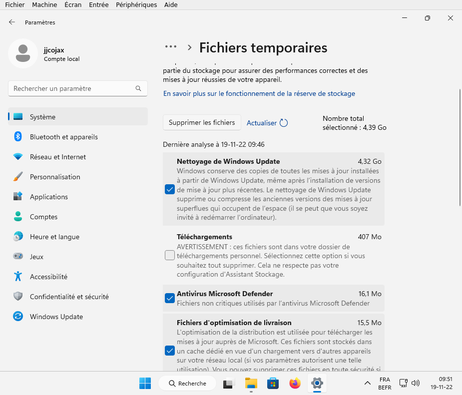

Quel est la place libre dans le C: de ce Win11 ?
Est il possible d'utiliser "nettoyage" du disque C:" ce qui ressemble à ...
Capture du 2022-11-19 09-51-03.png (115.39 Kio) Vu 2044 fois

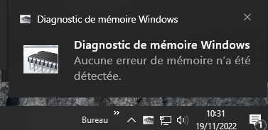

Re: BSOD et perte du menu démarrer momentané plus perte de raccourcis
le test mémoire est négatif.
Capture-Dg Mémoire.PNG (64.17 Kio) Vu 2043 fois

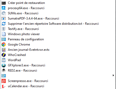

Non je n'ai pas de Windows.old, en revanche j'ai conservé mes raccourcis bureau utilisés dans la "barre d'outil bureau"
Capture-Barre d'outils bureau.PNG (21.23 Kio) Vu 2034 fois
Seuls les raccourcis du menu démarrer ont disparu, c'est sans importance directe.
