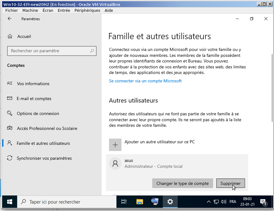

Si Mathusalem veux enlever le compte local que j'avais demandé d'ajouter, il suffit de le supprimer.
