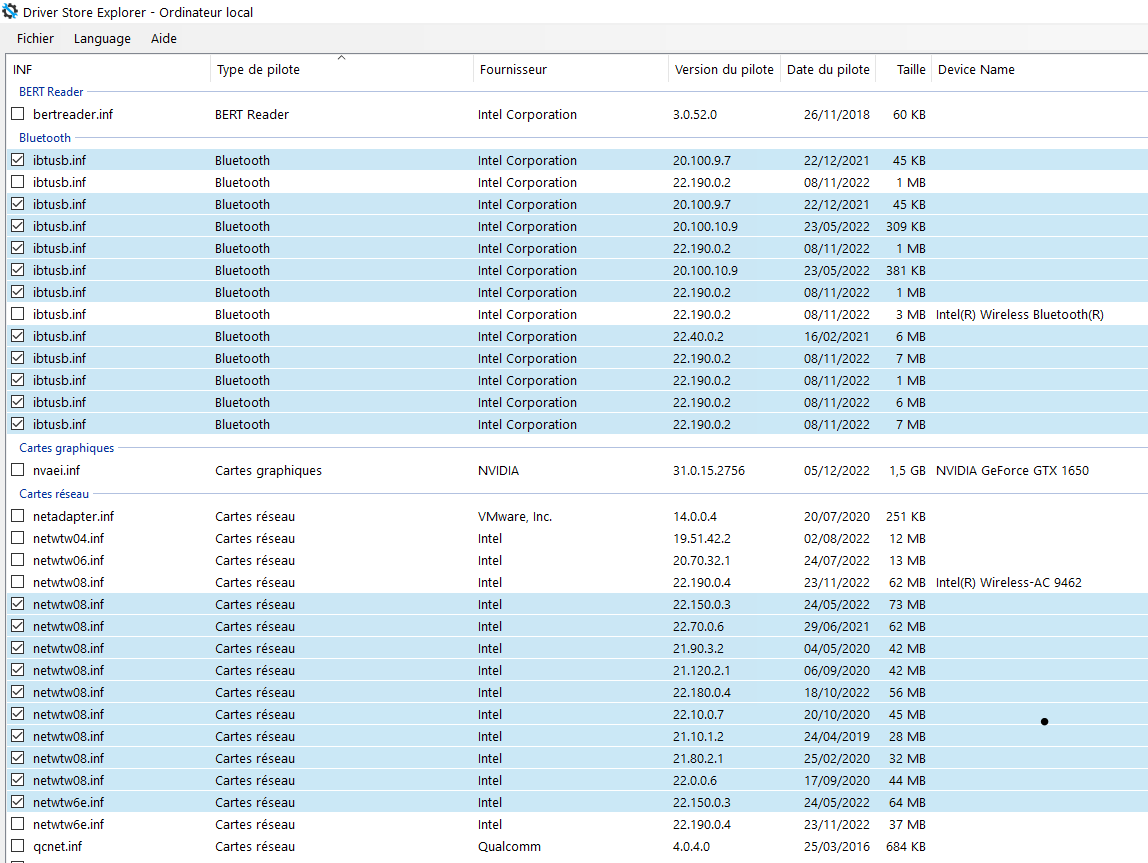

Tout fonctionne bien, mais j'ai eu envie de regarder les pilotes avec l'outil Maj v0.11.92 Driver Store Explorer.
Capture-Pilotes obsolètes dans Driver Store Explorer.PNG (71.46 Kio) Consulté 2067 fois

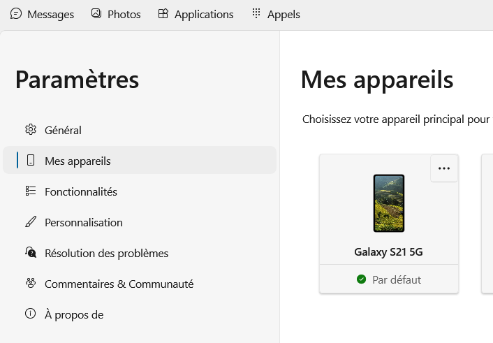

Il s'avère qu'il existerait de nombreux pilotes obsolètes, sans doute déjà remplacés, concernant aussi bien "composants Intel, cartes réseau, contrôleurs Nvidia, et même Samsung Android Phone (mon portable récent connecté avec "associer votre téléphone")
Capture-Association Samsung S21.PNG (33.77 Kio) Consulté 2067 fois
Tout semble cohérent, Rapr.exe (contenu dans le fichier compressé) j'avais fait une sauvegarde des pilotes en 2022, j'en fais une autre.

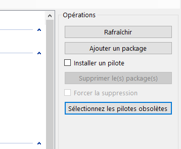

Le menu de droite permet d'autres actions :hein: jamais utilisé.
Capture-Choix menu à droite de D. store Explorer.PNG (7.31 Kio) Consulté 2067 fois
Ma question: est-il utile (et sûr) pour quelques Mo de supprimer les obsolètes, sachant que le total fait actuellement 2,50 Go (deuxième sauvegarde sur disque 1 To)
fichier de logs:
2023-01-04 14:24:01Z [Information]: Exporting all driver packages...
2023-01-04 14:24:35Z [Information]: Export all driver packages succeeded.
2023-01-04 14:27:26Z [Information]: Shutting down - reason UserClosing
2023-01-04 14:28:26Z [Information]: ---------------------------------------------------------------
2023-01-04 14:28:26Z [Information]: Rapr started
2023-01-04 14:28:26Z [Information]: Scanning driver store...
2023-01-04 14:28:32Z [Information]: Prêt

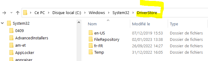

ou simplement sauvegarder le Driver store depuis system32 en copiant le contenu de
C:\Windows\System32\DriverStore
Capture-DriverStore Windows 10.PNG (14.62 Kio) Consulté 2040 fois
Windows 10 reste très capable de télécharger les pilotes nécessaires. reste que certaines applications comme "mobile connecté" ou d'autres ne prennent pas tant de place.

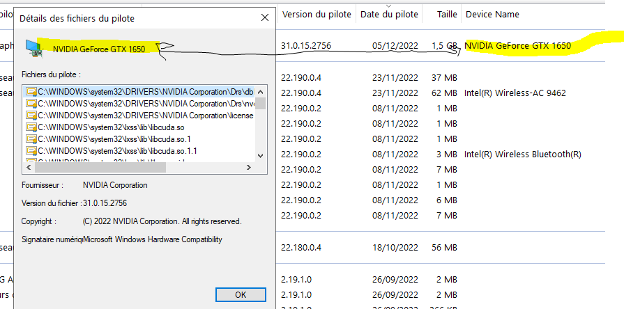

Comparaison avec le gestionnaire de périphérique pour Nvidia:
Capture-comparaisons détails Nvidia (C Graphique) DSE-Gest.Périphérique.PNG (43.45 Kio) Consulté 2040 fois
on voit que les pilotes eux mêmes ont d'autres entrées comme dans
C:\Windows\System32\drivers
c'est peut être une question de logique d'organisation système.
A ce propos, il faut distinguer les pilote système et les non système.
Ce n'est pas si simple de s'y retrouver, sans compter les fenêtres: "Vous ne disposez pas des autorisations requises pour accéder à ce dossier." sauf à insister :bizar:
