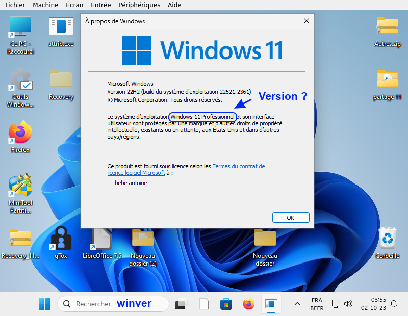

Est-ce que CAHORSLOT peut nous montrer une vue du retour de la commande Winver afin de voir si c'est une version Familiale (Home) ou une version Pro.
et si possible, en cachant le nom réel de l'utilisateur (puisque c'est un forum public)
Je m'attend même à voir une version Entreprise (piratée)
Puisque chez Microsoft, il existe la version 21H2 et 22H2 => voir ici
et que CAHORSLOT nous indique ...
et répètedepuis que j'ai mon nouvel ordinateur je suis:
sous la version 22H1
et la 22H1 n'existe pasJe suis déjà sous windows 11 mais version 22H1
