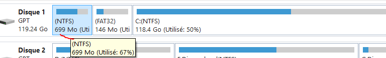

Voici un résultat "limité", car je ne peux qu"étendre et non déplacer les curseurs avec moins de finesse car en Go et non Mo.
créé part non allouée de 200, supprimé Msr, étendu Fat32 puis Winre garde plus de 30 % libre !
Le pourcentage est meilleur, j'essaie la mise à jour :bizar:

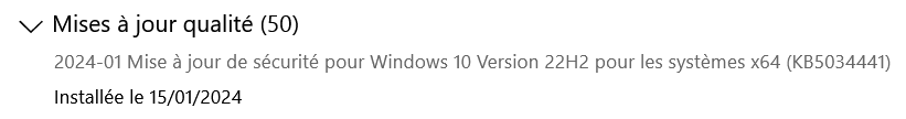

La mise a jour est en échec une fois de plus:
Selon chantal11 il y a de toutes façons une erreur de Microsoft sur cette Maj sécurité :bubulle:
A suivre.
Merci pour les explications sur le MSR pour le réinstaller, ça serait plus sympa si ça fonctionnait.
Je test le redémarrage

Ta partition EFI à gonflé de 100 à 146, elle pouvait resté à 100 MB
et as tu vérifies que ta partition de récup est active (reagentc /info) (après un redémarrage)
oui j'avais vu, mais une fois fait ce n'est plus possible par redimensionnement.
J'ai gardé l'image du début pour pouvoir comparer (petite tête et gros ego :lol: )
Le souci est que si je veux créer une partition non allouée en début de système, il en créer aussi en fin (que je supprime en fusionnant)
669 Mo c'est insuffisant, je viens de voir sur l'ancien PC venu de Windows 7 _> Windows 10 que le Winre est de 1.1 Go alors il faut y revenir :hein:
Ce qu'il y a c'est que un coup c'est redimensionner le suivant c'est étendre (l'autre indisponible) et là c'est plus difficile d'estimer en Mo.
N'importe je continue je te tiendrai au courant.

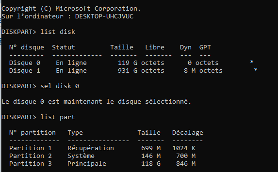

Re: VSS erreurs ID 8193 et ID 13 reviennent sans cesse -observateur d'événements
je veux voir un reagentc /info
et un diskpart
sélectionner le disque
select disk 0 (ou 1)
list part
et je reconnais qu'il faut deviner comment forcer Minitool à faire ce qu'on veut qu'il fasse
(mais comme tu n'es pas très Linux compatible ...)

je te donne ça de suite, bonne nouvelle, la mise à jour est passée après redémarrage qui a "vérifié le disque"
Merci c'est ok:
Microsoft Windows [version 10.0.19045.3930]
(c) Microsoft Corporation. Tous droits réservés.
C:\WINDOWS\system32>reagentc /info
Informations sur la configuration de l’Environnement de récupération
Windows (WinRE) et la réinitialisation du système :
État WinRE : Enabled
Emplacement WinRE : \\?\GLOBALROOT\device\harddisk0\partition1\Recovery\WindowsRE
Identificateur des données de configuration du démarrage (BCD) : 5fa47220-afeb-11ee-bd92-94c691f17792
Emplacement de l’image de récupération :
Index de l’image de récupération : 0
Emplacement de l’image personnalisée :
Index de l’image personnalisée : 0
REAGENTC.EXE : opération réussie.
Diskpart confirme les partitions, mais je ne suis pas satisfait, on doit pouvoir faire mieux pour la taille du WinRe
Merci en tous cas ++ Msr attendra, sauf si la mise à jour vers Windows 11 modifie le système comme surement (j'ignore en termes de partitions)
