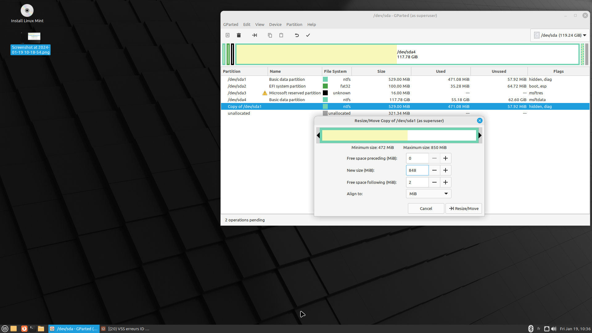

Puisque tu le fais cette fois via gparted, je reprend avec plus de détails.

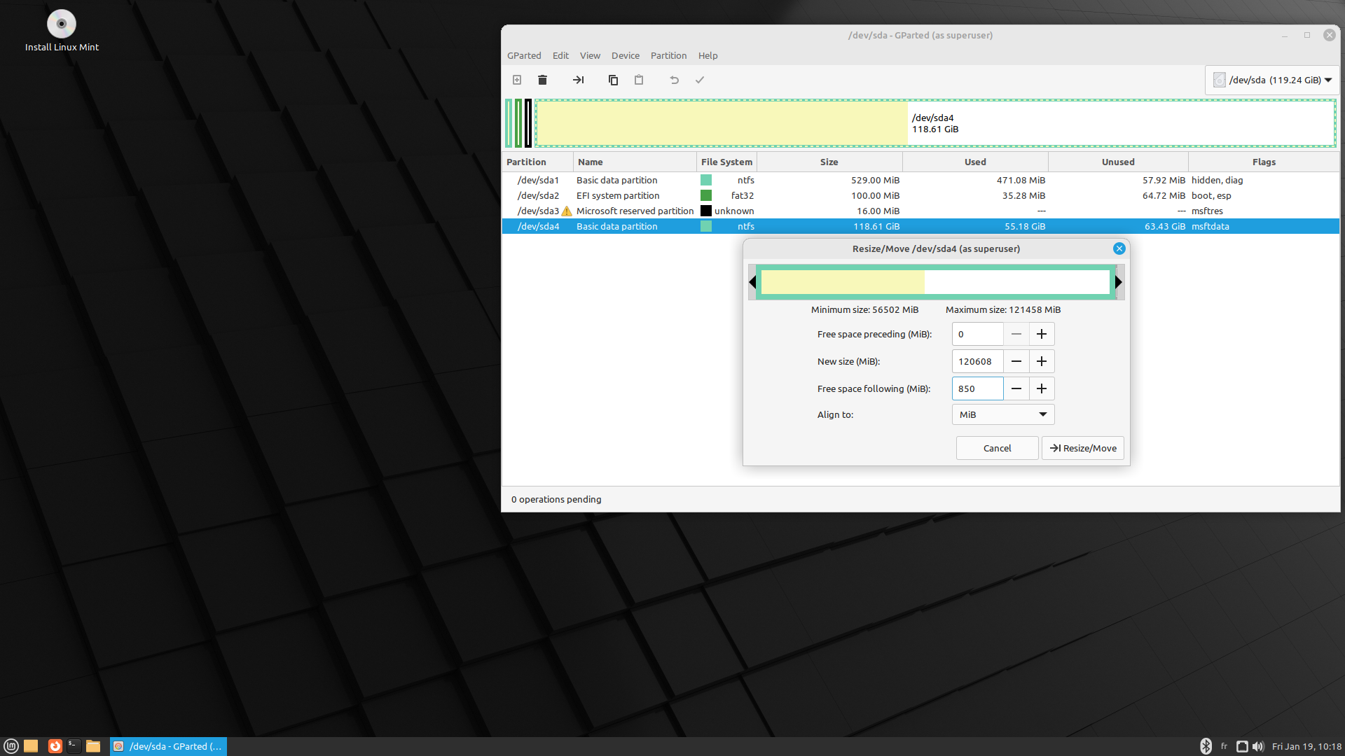

Réduit ta partition Windows de par ex: 850 MB en ne déplacent que la fin (pas toucher au point de départ) + exécuter
Cela te laisse un espace vide de +- 850 MB
Tu sélectionnes la partition sda1 et le bouton copier
dans l'espace libre (+- 850 MB) tu fais coller +exécuter
Tu agrandis cette dernière partition (528 -> 850) en laissant au moins 1 MB derrière ( car les 32 derniers secteurs du disque (16 KB) son censés être la réplique la table de partition) + exécuter
Puis tu changes le type de la dernière partition -> Hidden, diag +exécuter (correspond au type récupération)

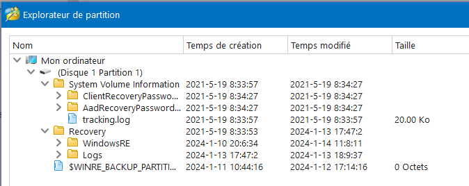

ensuite, sous Windows, tu me montres tes partitions via minitool (qui ne sert pour explorer tes partitions cachées)
Il restera alors à utiliser reagentc /setreimage pour que le magasin de démarrage (BCD) utilise la console de la dernière partition.

L'explorateur de partition de Minitool te permet de voir facilement (pas plus) où sont ces fichiers. (comme d'autres programmes tiers)

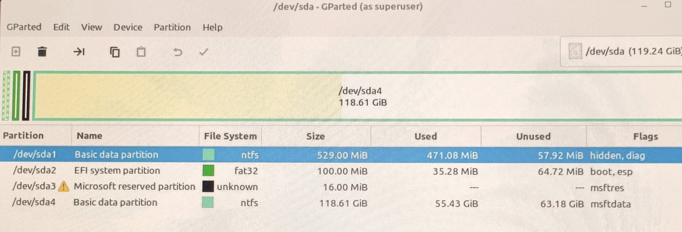

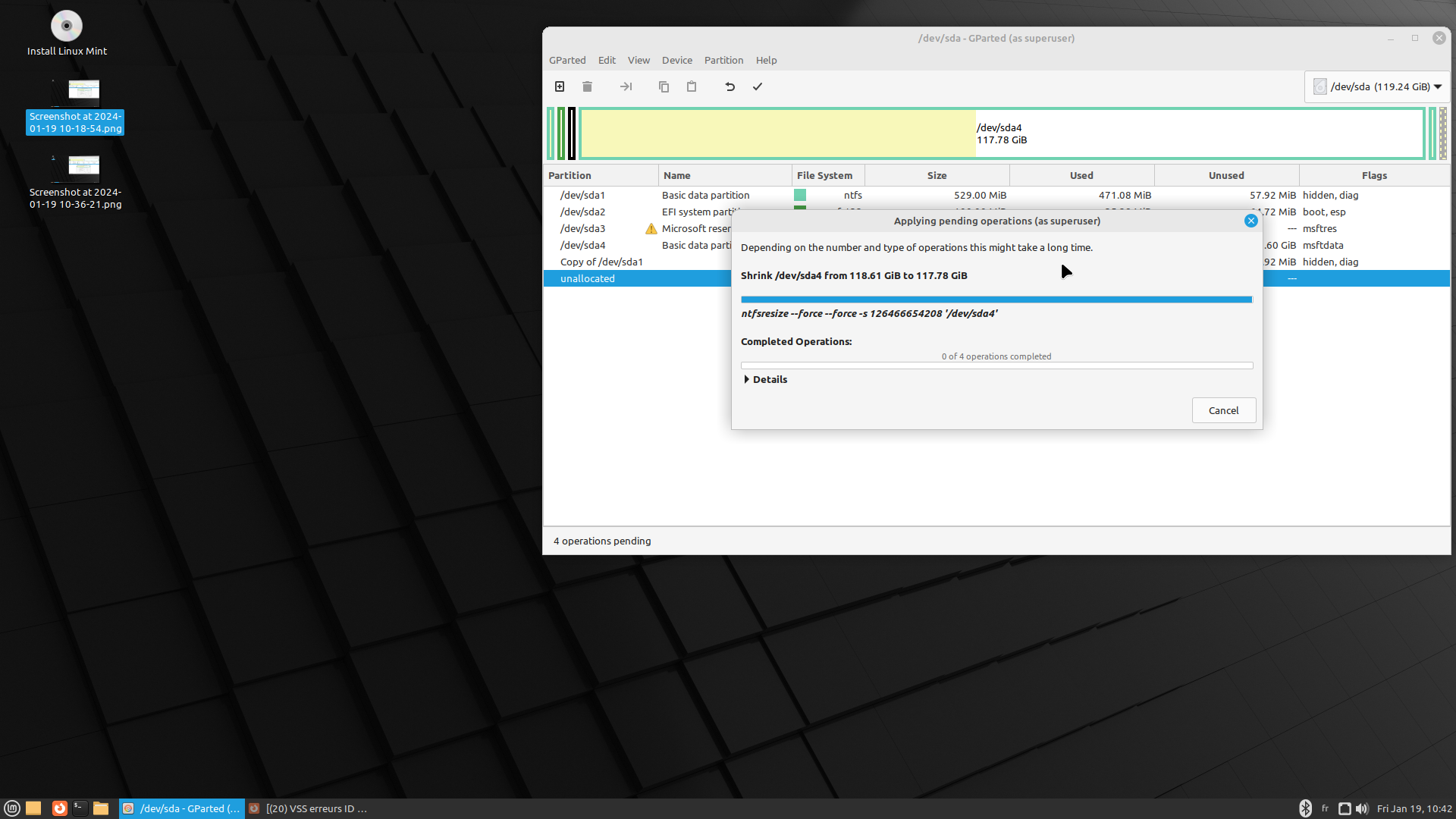

Je vais donc tenter avec Gparted, sachant qu'il faut remettre le français qui est perdu, la persistence ne fonctionne pas (version Linux mint 21 récente)
les captures d'écran redimensionner et copier puis augmenter en laissant quelques MiG
Appliquer avec la coche v pour pending operation.
Pas de vérification visible autre que ceci:
Encore appliqué montre une réparation du système de fichiers (system files) et aussi manage flags invisible avant:
Je sélectionne hidden, diag (/dev/sda5) ok.

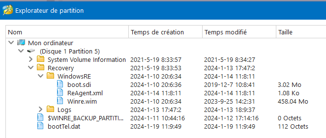

redémarrage Windows et image de Minitool P W.
Il reste la première partition bien sur... ;)
Selon reagentc /info, c'est toujours la première partition qui est définie:
Emplacement WinRE : \\?\GLOBALROOT\device\harddisk0\partition1\Recovery\WindowsRE
Ça correspond au "\\?\GLOBALROOT\device\harddisk..." que j'évoquais dont je ne comprend pas comment le changer même avec le No de GUID :bizar:

je veux être certain du contenu de ta partition de récupération
Relance Minitool,
tu sélectionnes la partition de 848 MB
Dans le menu, tu as l'explorateur de partition pour voir voir le contenu du dossier recovery, puis -> WindowsRE
Il doit y avoir
-> un boot.sdi
-> WinRE.wim
Le même menu te permet de mettre une lettre de lecteur à cette partition (plus facile que la commande diskpart, select disk, select partition ... assign letter=r)
Tu mets R:
Tu as donc sous tes yeux le chemin d'accès à Winre.wim pour la mettre dans la commande reagentc /setreimage /path ...
Si les fichiers (boot.sdi et Winre.wim y sont)
reagentc /disable (fait disparaître le contenu du dossier recovery de ta 1ère partition)
Soit tu vois tout seul, la commande reagentc /setreimage /path ... soit je t'aide après ta vue de cette partition
Si la commande passe, il faut encore faire la commande
reagentc /enable
Si la commande passe, il faut encore vérifier avec la commande
reagentc /info
Relance Minitool,
OK
Lettre R donnée.
reagentc setreimage donne:
C:\WINDOWS\system32>reagentc.exe /setreimage /path r:\recovery/windowsRE
Répertoire défini : \\?\GLOBALROOT\device\harddisk0\partition5\recovery\windowsRE
REAGENTC.EXE : opération réussie.
Mais désactivé
C:\WINDOWS\system32>reagentc /info
Informations sur la configuration de l’Environnement de récupération
Windows (WinRE) et la réinitialisation du système :
État WinRE : Disabled
enfin enable donne:
État WinRE : Enabled
Emplacement WinRE : \\?\GLOBALROOT\device\harddisk0\partition5\Recovery\WindowsRE
Identificateur des données de configuration du démarrage (BCD) : 1aa9924a-b6bf-11ee-bda1-94c691f17792
Emplacement de l’image de récupération :
Index de l’image de récupération : 0
Emplacement de l’image personnalisée :
Index de l’image personnalisée : 0
:super:
Reste la partition du début, et faudra t il supprimer la lettre r ?
