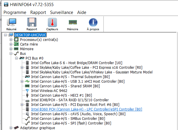

Déjà il faut savoir si ton SSD M2 est Sata ou NVMe (Pcie), autrement dit dit adapté à ton PC, pour ça voir ici:
https://www.moyens.net/windows/comment- ... indows-10/
Après tu vois si tu prends un plus grand en copiant directement l'un vers l'autre en externe USB.
Ceci est un peu difficile à interpréter:
Quand là c'est évident que c'est ata (voir colonne de droite)
Ensuite il suffit de copier depuis le SSD actuel vers le nouveau "relié" en externe USB (voir quel matériel et si initialisation est nécessaire)
pour Sata par exemple
Différent d'un adaptateur PCIe USB.

Je note que des SSD Pcie NVMe sont proposés (onglet SSD interne), malgré que je ne suis pas sur du tout qu'ils soient compatibles.
Comme c'est une tour, en cas de besoin, je pourrai démonter :hein:
C'est vrai qu'il y a des bus PCie qui semblent libres, après il faut voir dans le PC, j'ai tendance à faire confiance à l'analyse, ça peut t'apporter un éclairage :bizar:

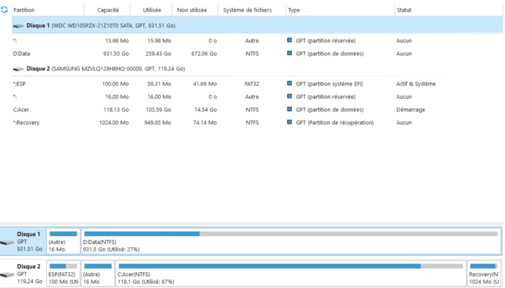

Messages : 1241
Re: Remplacer un ssd M2 par un autre plus gros
jjcojax a écrit : sam. 4 mai 2024 14:54
-> Montre le contenu de tes partitions via Minitool (version gratuite, et pas la version Pro à l’essai)
https://i37.servimg.com/u/f37/12/97/36/46/captur25.jpg
Pour clonezilla, si je prends cette solution, je n'utiliserai pas la clé bootable, mais une copie de disque à disque, avec un boitier usb pour le nouveau ssd.
Merci encore
Ton disque pour Windows actuel est un NVME PCIe 3 avec 4 canaux de communications.
Info -> https://semiconductor.samsung.com/ssd/p ... bhq-00-00/
C'est lui qui démarre ta machine en temps normal (via la partition esp)
Si tu prends un PCIe 4 (les nouveaux) -> pas de problèmes, mais il sera probablement limité par la vitesse de ta machine (PCIe3)
et ton disque 1 TB est un HDD traditionnel qui tourne à 5400 T/min (c'est pas un SSD) (cependant, il peut être remplacé par un SSD SATA3 dès qu'il y a des signes d'usures)

Après la copie, (méthode Mwonex ou Clonezilla) il faudra reculer la partition de récupération (via minitool) (que tu as) puis agrandir ta partition Windows (via Windows ou minitool)
