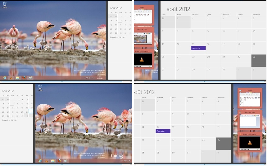

Re: Utiliser le mode Duo
Quelques compléments sur ce mode d'affichage.
Sur la Release Preview et la RTM, un menu a été ajouté dans le coin supérieur gauche de l'écran pour matérialiser la fonction d'ancrage "Snap":
lequel permet de permuter l'affichage Snap View <=> Filled View:
La permutation peut également être pilotée à la souris ou en tactile via le séparateur vertical:
Un clic sur une miniature dans le volet d'ancrage propulse l'affichage au premier plan:
Effet à comparer avec les raccourcis WIN + TAB, WIN + CTRL + TAB, WIN + MAJ + TAB pour lesquels un clic ou la touche Entrée sur la miniature maximise son affichage en plein écran.
Sur la RTM la combinaison WIN + ; est conservée comme raccourci clavier standard d'affichage séquentiel.
