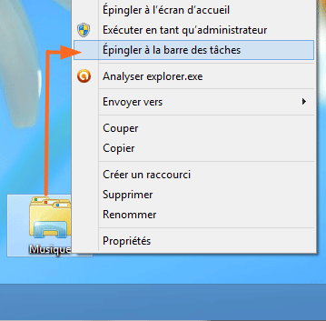

En principe il faut procéder en deux temps. D'abord créer sur le Bureau un raccourci pointant vers le dossier adéquat, et ensuite on peut l'épingler à la barre des tâches.
Par ex. pour le dossier Musique, le cible du raccourci sera explorer C:\Users\nom_du_compte\Music
Ensuite clic-droit...

Cela ne fonctionne pas car dans le menu qui apparaît au clic droit sur le raccourci, je peux épingler mais seulement au menu ACCUEIL
De même par glisser/déplacer, la barre de tache n'accepte pas le collage.
Et sur le bureau le raccourci fonctionne bien !

C'est la même méthode que sur Windows 7.
Un glisser/déposer avec la souris peut aussi marcher, mais attention au rattachement:
...par rapport à l'apparence de l'icône:
