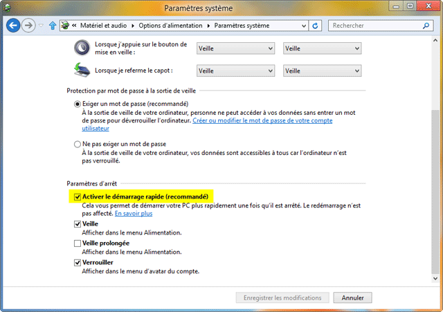

A tout hasard, réessayer après avoir décoché la case du démarrage rapide dans les Options d'Alimentation:
Euhhh le DD ne serait-il pas en mode GPT, d'où le désordre ???

Si,DD en GPT ,mais ça ne devrait pas être un problème pour Win 7 SP1,non ??
Je vais désactiver Fast start et je te tiens au courant.....
EDIT: Bon et bien même punition..malgré la désactivation du fast start toujours le message de partitions désordonnées
