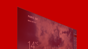

Pour fermer complètement une App avec la souris dans 8.1, on tire vers le bas de l'écran comme d'habitude... et on attend la petite animation qui se déroule en l'espace d'une seconde, avant de relâcher la souris.
L'animation consiste en un pivotement rapide de la vignette lorsque la main est proche du bord, et le processus disparaît du Gestionnaire des tâches.
Très difficile à capter en copie d'écran:

Bonjour Jango,
Pas de souci, tes explications sont suffisamment claires. ;)
Et évidemment, ça fonctionne très bien.
C'est une petite nouveauté de W8.1 que tu me fais découvrir, merci Jango! :super:
