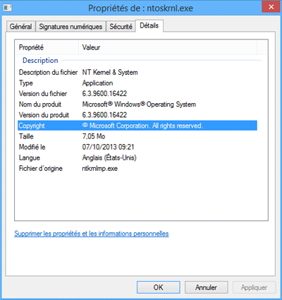

Je reconnais que c'est un peu compliqué à suivre, mais Windows 8.1 change systématiquement de numérotation à chaque modification du Kernel effectuée depuis la RTM 6.3.9600.16384 d'Août 2013.
Ce fut également le cas en leur temps sur XP, Vista et Seven.
L'historique a été suivi dans le topic "Windows Blue" consacré au développement... voir en particulier ce post pour le jargon technique.
Donc 16422 correspond au Revision Number généré pour chaque évolution de la RTM 9600.16384 originale.
Pour la 6.3.9600.16422... la date du 7 Octobre sur le screen correspond à celle de l'enregistrement du certificat numérique, mais la révision est bien du 6 Octobre.

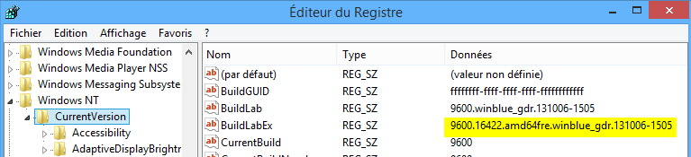

La preuve en est la gravure dans le registre:

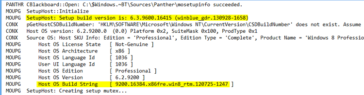

Je vais revérifié où en sont les téléchargements Windows Store et WindowsSetupBox.
EDIT - la version de la mise à niveau téléchargée sur le Windows Store est toujours la 16415 Refresh:
   9600.16415.winblue_refresh.130928-2229_x86fre_client_Professional_gdr_fr-fr-IR1_CPRA_X86FRER_FR-FR
Sur l'horodatage il n'y a que l'heure qui ne correspond pas.
Toutefois des MàJ sont déployées dans la même procédure d'installation, comme les KB2902816, KB2890142, KB2898742, KB2891214, KB2894179... et surtout les KB2884101 (63 packages), KB2887595-v2 (509 packages).

La conséquence de l'application de cette v2 fait retomber au final sur la 9600.16422 (microsoft-windows-os-kernel) du 6 Octobre...
