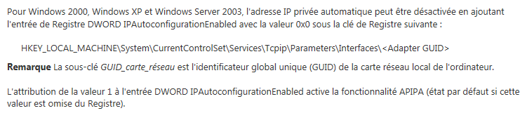

Re: Désactiver Apipa sous Windows 8
Bah c'est pas gagné !
A priori il y a une version pour Windows 2000/XP avec \Tcpip\Parameters\Interfaces\...
et ceci:
Par rapport à une adresse de type 169.254... sur Windows 2000:
Le routage ne fonctionne pas lorsque plusieurs cartes utilisent simultanément l'adressage APIPA

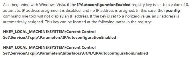

:fleche: Pour ne rien arranger, une info contradictoire:
Note The IPAutoConfigurationEnabled registry key does not work on Windows Vista and later operating systems.
About Dynamic Host Configuration Protocol
Cette valeur n'est pas documentée sur MSDN/TechNet pour Windows 7 et 8... peut-être normal si inopérante ???
