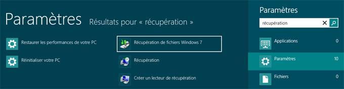

Pourtant c'est simple, lol... sur l'écran Metro -> Paramètres, lancer une recherche sur le mot-clé "récupération", et sélectionner le choix "Récupération de fichiers Windows 7":
Alternative Bureau... dans le Panneau de configuration, taper "récupération" dans la petite barre de recherche, et suivre la même option.
Puis dans le volet gauche du panneau qui s'affiche -> Créer une image système
Alors, on sèche ???
