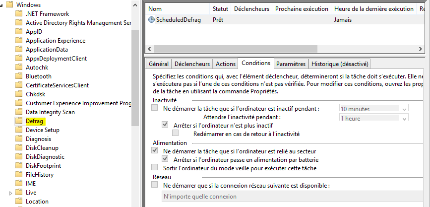

J'avais dit de mémoire de WS7 que c'était programmé vers 3 heures, en réalité je suis allé voir dans le planificateur et voici ce que j'ai,
Il n'est pas question d'heure, mais d'activation selon l'inactivité (de mon portable par exemple) au niveau des déclencheurs:
Capture-paramètres défrag.PNG (44.83 Kio) Consulté 17628 fois

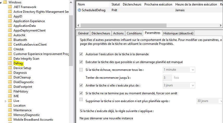

et aussi :
Capture-paramètres defrag2.PNG (47.49 Kio) Consulté 17628 fois

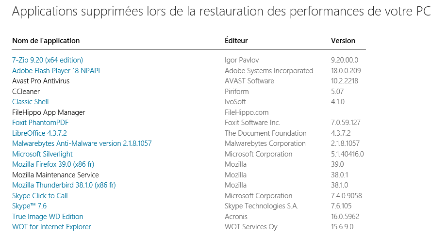

Je ne sais pas si ça t'aidera. Peut-être une restauration ou plus exactement ce qu'indique Chantal11 ici:
discussions-generales-f2/topic2001.html#p8542
Soit une actualisation du pc, tu retrouves toutes les fonctions et un fichier html sous IE sauvegarde les fichiers et programmes qui existaient avant sous le nom "applications supprimées" et même le lien de téléchargement (en bleu).
Capture-applications supprimées par actualisation.PNG (38.78 Kio) Consulté 17626 fois
Mieux vaut sauvegarder les données personnelles avant sur disque usb.

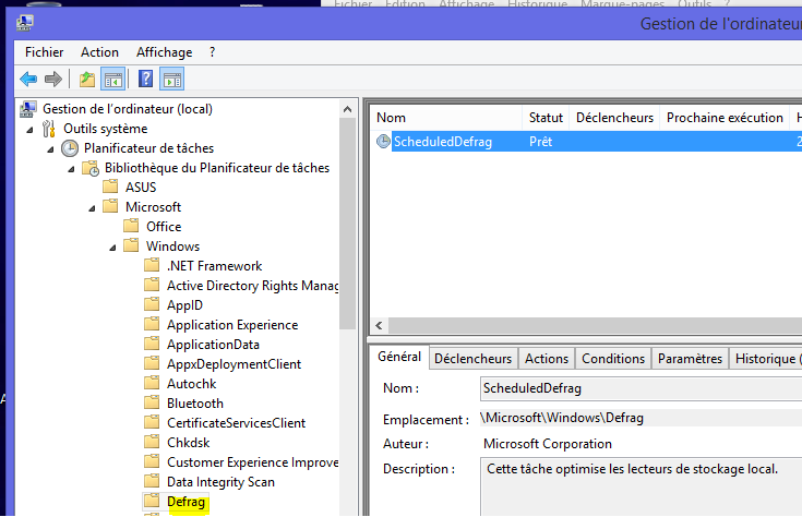

Je n'utilise pas (encore) powershell, en ce qui concerne les images, elles proviennent de:
Win+x, gestion de l'ordinateur/outils système/planificateur de tâches/Msoft/Windows/defrag..
rien de compliqué ;) pour moi, moins que powershell (j'ai quelques commandes sous dos ou équivalent dans cmd :?

Pour Power Shell, je ne le connais pas non plus, j' ai vu comment lancer la defragmentation en ligne de commande, et sur les logs, j' ai vu qu' il y avait une rurbique concernant Power Shell, je me suis dit que peut etre je pourrais y voir quelque chose, mais non.
Je suis arrivé au même niveau que toi dans l' arborescence (même si la mienne est un peu différente semble t' il de la tienne), et j' ai bien trouvé scheduled defrag, je l' ai reglé à "prêt" (il n' y était pas à l' origine) , il y a bien la croix à "execution à la demande"
