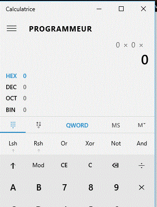

En même temps pour la calculatrice, il s'agit en réalité de convertir le nombres en hexadécimal pour retrouver l'erreur, mais c'est inutile dans ton cas, j'aurai pu éviter de t'en parler (un jour peut être ça servira):
Si l'entrée de BugcheckCode d'erreur Stop dans les données d'événement ID n'est pas égale à zéro, vous devez convertir la valeur BugcheckCode de nombre décimal en hexadécimal.
Vu tes bugcheck, pour Kernel Power il n'y a rien (0x0=0) mais l'hexadécimal et moi c'est :mrgreen:
Capture-calc hexadécimale.GIF (40.8 Kio) Vu 4283 fois

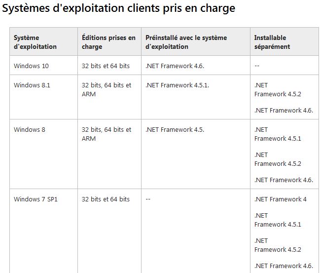

Bah, je ne sais pas si ça fonctionne, et compte tenu des updates automatiques de WS 10, d'ailleurs, le Net.framework pour Windows 10 est actuellement le 4.6
https://msdn.microsoft.com/fr-fr/librar ... 10%29.aspx
Capture-net framework versions.JPG (52.77 Kio) Vu 4248 fois
D'après ce tableau, Net.framework 4.6 est d'origine sous Windows 10, il n'est pas mentionné que la version 4.5 soit possible
C'est mon étonnement sur le message du Net.framework 4.5, le lien pour télécharger est facile à trouver dans les liens, voir si c'est réellement utile, ça n'est pas mentionné pour Windows 10, je demanderais quand même à plus costaud que moi.
Si il est inutile, le système le fera peut être savoir :?:

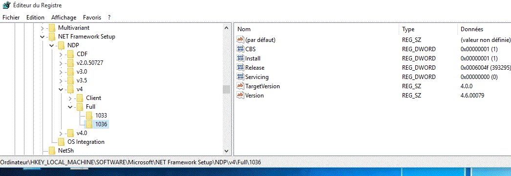

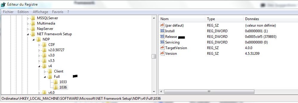

Il est possible de déterminer quel Net.framework est installé en examinant le registre:
Capture-exemple pour savoir pour Net.framework 4.5 sous Windows 7.JPG (59.73 Kio) Vu 4246 fois
"Wait and see"...Si ça fonctionne ;) Ça ressemble bien à un bug :(
Même la version 4.6 semble valable pour WS 7 selon le tableau, et je ne l'ai pas sous Windows 7, mais 4.5, 4.5.1, 4.5.2...
Et je n'ai que Net.F 4 pour WS 10 et version 4.6:
REGISTRE Windows 10:
Capture-Net.framework Windows 10.GIF (35.16 Kio) Vu 4243 fois

J'ai seulement la version 4 qui semble installé quand je consulte la base de registre .
J'ai fait la même copie d'écran sur ma tour . Je vais vérifier sur mon portable
