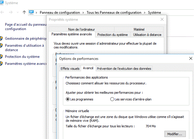

soit dans propriétés avancées de ce pc performances, paramètres avancés, cliquer changer dans mémoire virtuelle, décocher gestion automatique de la mémoire, conserver l'os surligné et définir comme sur les captures, puis taille définie par le système, ok et restart..
Si j'ai bien compris?
Capture-modifier options de performance.GIF (40.89 Kio) Vu 24109 fois
Capture-décocher gestion automatique.GIF (55.77 Kio) Vu 24109 fois
C'est une piste à regarder, mais en l'absence d'analyse du BSOD (crash) difficile à dire.

Pour les performances , je n'ai pas de mémoire virtuelle . Tout est pris par mes barrettes car j'ai 16 Go de RAM .
