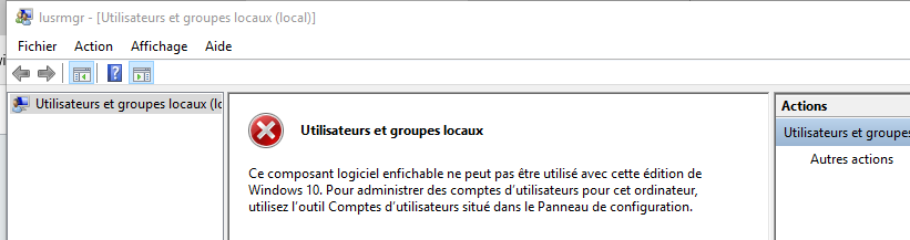

Si tu tapes (touche windows + x) exécuter et que tu colles lusrmgr.msc puis ok = tu as quoi de présent dans Utilisateur comme compte :?:
Messages : 5008
Re: [résolu]Freeze écran et souris aléatoires par 2 ou 3 fois [profil corompu]
Avec la commande lusrmgr.msc , Windows + x je commence à connaître, ou clic droit sur Windows 8-)
je n'ai que le panneau utilisateurs et groupes locaux "composant enfichable ne peut être utilisé avec cette version.
Capture-utilisateurs et groupes locaux-lusrmgr.msc .PNG (17.74 Kio) Vu 3503 fois
J'en ai eu un autre comme ça dans ma recherche, je ne sais plus ou, mais là, il y a quelques heures, car j'ai restauré pour refaire la suppression de compte et enfin tout supprimer.
