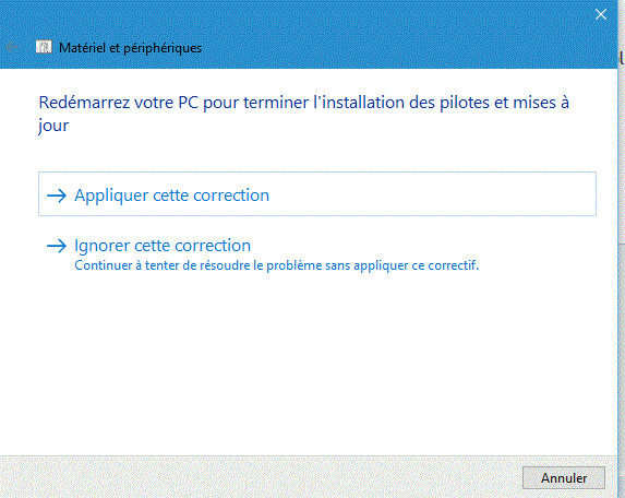

- Je tente une résolution de problèmes avec Windows pour périphérique, utilisation alimentation:
Windows décèle un problème a ce niveau qu'il "répare", et en mode batterie, il me gratifie d'une luminosité importante alors que je laisse celle-ci basse, rien n'indique que ça a un rapport, car j'avais changé le mode de veille suite au Freeze!
Capture-résoudre périphérique et matériel.GIF (22.88 Kio) Vu 3181 fois

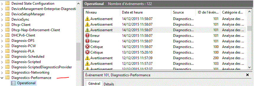

D'une façon générale, le PC est ralenti, (le clic droit par exemple, mais pas seulement) j'ai des mentions dans diagnostic-performance du type:
"Catégorie de la tâche :Analyse des performances de démarrage" qui sont en rouge depuis le 11/12/2015.
Mais aussi dans Windows/applications, des problèmes liés à "task host", distibuted COM, perflib..
Capture-diag perf du 15-12.GIF (47.81 Kio) Vu 3181 fois
Je tiens la copie des détails à votre disposition sur ci-joint éventuellement
