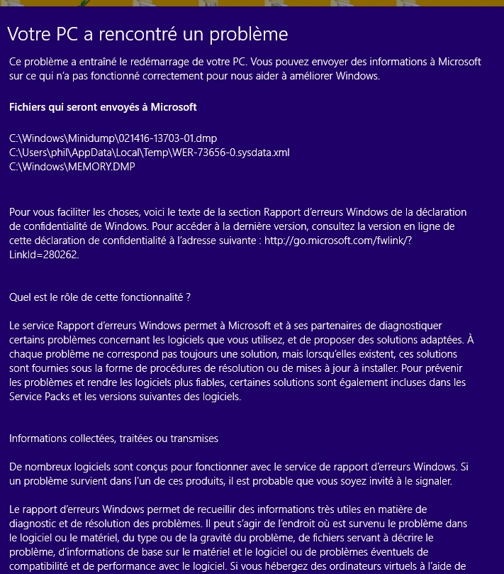

autrement voici le message d erreur que j avais après un redémarrage
message d erreur.jpg (382.54 Kio) Vu 3386 fois
Re: pc extrement lent
Pour en savoir plus sur l'origine de ce redémarrage provoqué par le système :
Whocrashed :
  • Télécharge Whocrashed de Daniel Ternhell et enregistre-le sur ton Bureau
  • Ferme toutes les applications en cours
  • Double-clique sur whocrashedSetup.exe sur ton Bureau
    /!\ Sous Vista et Windows 7, il faut lancer le fichier par clic-droit -> Exécuter en tant qu'administrateur
  • Suis les instructuctions, puis lance le programme
  • Clique sur Analyze pour lancer l'analyse et patiente
  • Tout en bas de la page, apparaissent les rapports, dans le cadre Crash Dump Analysis. Copie les 2 derniers dans ta prochaine réponse, ainsi que la Conclusion.

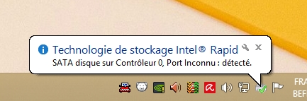

oui en effet j ai pu remarquer que le storage posait des fois des soucis
Il faut mettre à jour les pilotes, du moins vérifier s'il existe une nouvelle version.
