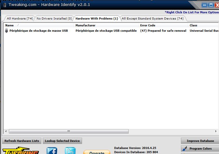

essaie de télécharger quand même ceci version portable
http://www.majorgeeks.com/files/details ... table.html
qui me permet de voir que j'ai un périphérique à problème:
voir tuto vidéo en anglais:
https://www.youtube.com/watch?v=0F_6o7o ... e=youtu.be
Capture-hardware with problem.JPG (53.74 Kio) Vu 7129 fois

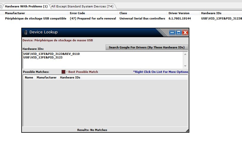

look selected device donne:
Capture-lookup selected device.JPG (53.32 Kio) Vu 7129 fois
comme quoi :?

Dans Hardware with problems, il y a bien ma clé et ca dit que le périphérique a reporté des poblèmes (voir capture ci-dessous)
(c'est la 1er, pas le 2ème. Je sais pas ce que c'est faudra que je cherche)
Quand j'ai fait look selected device, ca me donne :
