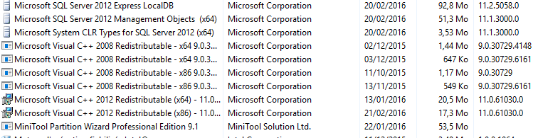

Parfait, pour Visual Studio ça doit s'arranger, tu verras avec PatriciaG, dans un autre sujet si tu penses en ouvrir un la-dessus.Je peux te dire qu'il existe sous Windows 10 (programmes et fonctionnalités)
Capture-Microsoft-C visual studio 2008.PNG (27.24 Kio) Vu 2778 fois
ce lien sur le sujet à tout hasard
http://assiste.com/Visual_C++_Packages_ ... ables.html
