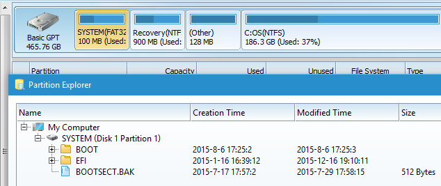

Merci mwonex de ta réponse;
j'ai lançé l'utilitaire dont tu parles: dans mon SSD il y a 3 partitions et la partition de boot est en MBR. sous W Seven j'avais une seule partition.
J'ai lu que l'instal de W10 devait se faire sur disque en GPT (au lieu de MBR) ... mais certains ont réussi à fonctionner en MBR. un mystère!!!
J'ai lu aussi que l'install de W10 en GPT obligeait de rentrer une clef de produit. moi je n'en ai pas car j'ai fait une mise à jour à partir de Seven.
Mon Bios est en UEFI donc pas de problème pour l'install sous GPT. je vais devoir faire une USB bootable pour l'install.
Moi je voudrais refaire une seule partition sur mon SSD en GPT, mais qui va me donner la clef de produit si elle est indispensable pour une install propre ???

Que contiennent ces partitions ?molo2003 a écrit :j'ai lançé l'utilitaire dont tu parles: dans mon SSD il y a 3 partitions et la partition de boot est en MBR.
Poste une capture d'écran de Mini Tool Partition Wizard.
De même, plutôt que de dire seulement : "j'ai lu que", "j'ai lu aussi que", indique-nous les pages sur lesquelles tu as obtenu ces informations, pour qu'on comprenne plus précisément ce dont il s'agit.

Poste donc l'image du détail de MiniToolPartition Wizard (clic droit surtout de la partition de boot) demandé par PatriciaG.
Si le PC fonctionne bien, pas de souci, si tu tiens à faire une clean install, c'est ton droit:
C'est faisable, je pense que Windows 10 a du créer une partition de recovery, à voir sur MiniTool....Mon Bios est en UEFI donc pas de problème pour l'install sous GPT. je vais devoir faire une USB bootable pour l'install.

Donc je vous joins une capture de l'utilitaire pour visionner les partitions: mon bios est UEFI et mes partitions en MBR.
Disk 1: est mon SSD (3 partitions ???). je veux faire une install W10 propre ici.
Disk 2 est mon disque HD (2 TO) de mes données. Actuellement, je boote sur ce disque (dans le bios) pour lancer correctement W10.

Juste pour info j'ai repris ton image en surlignant la fonction conversion en GPT, mais tu peux faire autrement bien sur:
