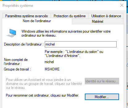

Sachant que je n'ai eu de problème que parce que ma clean install avait donné un nouveau nom au PC et au groupe utilisateur appelé "workgroup" alors que le réseau est "homegroup", bien sur le cas est différent, il a suffit de les changer pour que le réseau fonctionne, principalement le nom de réseau.
vérifier donc dans propriétés système, je parle pour un réseau résidentiel évidemment, exemple:
Capture-propriétés système homegroup.PNG (16.73 Kio) Vu 4959 fois
j'espère que ça peut aider, c'est exactement comme sous Windows 7 8-)

Le nom du PC est le même quand je vérifie dans système , mais il y a des majuscules au début de chaque mot comme Pc -Lian-Li . Je ne sais pas si cela a une importance ?

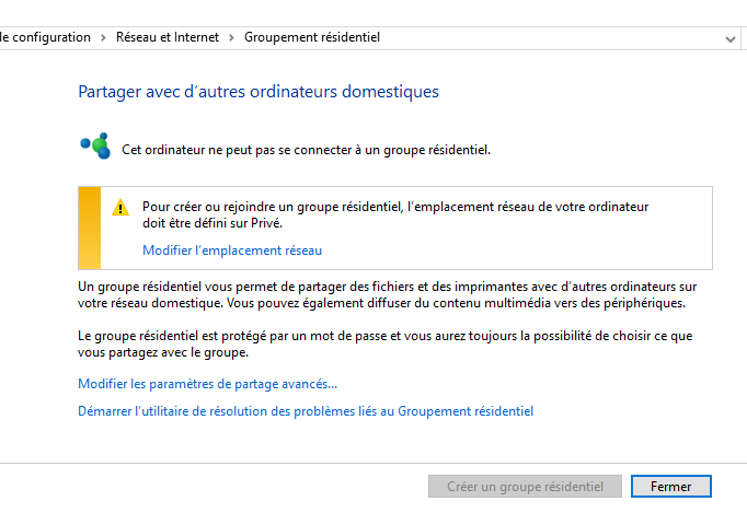

Je n'ai pas tout lu, mais crée un Groupe Résidentiel entre les 2 PC.
Après création et vérification du bon fonctionnement de ce Groupe Résidentiel, retente la liaison par le réseau, mais normalement tu peux partager directement via le Groupe Résidentiel.

En conclusion, selon moi, je répète que la meilleure solution serait de supprimer ton Groupe Résidentiel actuel et d'en créer un nouveau, sans mot de passe, mais tu ne sembles pas décidé à opter pour cette méthode, pourtant simple, car la création d'un Groupe Résidentiel sous Windows 10 est vraiment facile.
Je t'ai indiqué plusieurs tutoriels sur ce sujet et mwonex en a mentionné un autre.
Au demeurant, Chantal, qui vient d'intervenir sur ce topic, te conseille également de créer un Groupe Résidentiel.
chantal11 a écrit :Crée un Groupe Résidentiel entre les 2 PC.
C'est la procédure, rédigée pour Seven mais valable aussi pour Windows 10, exposée dans mon post du samedi 6 Août 2016 à 23:33, voir ici : discussions-generales-f21/topic3130.html#p16302
Le Groupe Résidentiel créé selon cette méthode ne possède pas de mot de passe.

Je ne sais pas ce que tu veux dire par là, mais un Groupe Résidentiel a toujours un mot de passe, puisqu'il est donné directement par Windows. Mais on ne le renseigne qu'une seule fois, lors de la création du Groupe Résidentiel.
Un Groupe Résidentiel n'est pas à confondre avec une "réseau" entre 2 PC.
C'est une autre méthode pour partager des bibliothèques entre 2 PC.
Par contre, j'ai remarqué de par ma petite expérience personnelle, que parfois quand un réseau entre 2 PC a du mal à s'établir, après la création du Groupe Résidentiel, le réseau fonctionne.
Ce serait donc intéressant pour Borta77 de le tenter.
