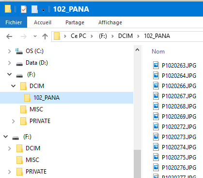

Je me permets une irruption momentanée, car il se trouve que je possède un DMC-TZ25 (un peu différent, mais peu, je me demande si dans mises à jour tu as choisi (paramètres) dans options avancées, la case: "me communiquer les mises à jour d'autres produits etc."
Pour mon appareil, je n'ai pas son nom dans l'explorateur, mais dans l'éjection? J'ai la lettre F par défaut
Capture-mon panasonic DMC-TZ25.PNG (23.5 Kio) Vu 2317 fois
Éjection:
Capture-mon DTZ-25 en éjection.PNG (3.54 Kio) Vu 2317 fois
J'accède normalement au PC en appuyant sur le bouton "ce pc" de l'écran du DMC.
Je viens juste d'avoir le pilote instantanément (je ne l'ai pas encore utilisé sur le PC depuis mon installation récente.
Je ne vois que le réglage de mises à jour dans paramètres, mais je peux me tromper, c'est facile quand ça fonctionne.
Aucune raison que ça fonctionne ailleurs et pas sur celui là, sauf réglage différent.
Petit bonus capture de photo:

Tu noteras que sur la capture d'écran de mwonex figure la mention "Périphérique installé" pour son Panasonic Lumix TZ25.
Je pense vraiment que le dysfonctionnement vient d'un problème de pilote, inadéquat ou mal installé.
