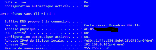

Vérifie ta carte réseau en tapant ipconfig /all dans une invite de commande:
- Capture-ipconfig- all.PNG (12.28 Kio) Vu 13048 fois
taper (ou copier/coller) la commande suivante
cmd /c ipconfig /all | clip
puis >OK pour copier le résultat dans le presse papier et recopier sur le bloc note.

J' ai re-désinstaller le pilote et l' ai réinstaller croyant récupérer une adresse IP pour mon imprimante mais l' adresse IP de mon imprimante est 0.0.0.0
alors qu'avant elle avait comme adresse 192.168.1.13
Voici le copié collé de ma carte réseau :
Je pense que je vais devoir redonner une adresse IP à mon imprimante mais ne sais comment faire

puisque tu as l'adresse MAC (ou adresse physique) sur ton image ipconfig: 48- etc
