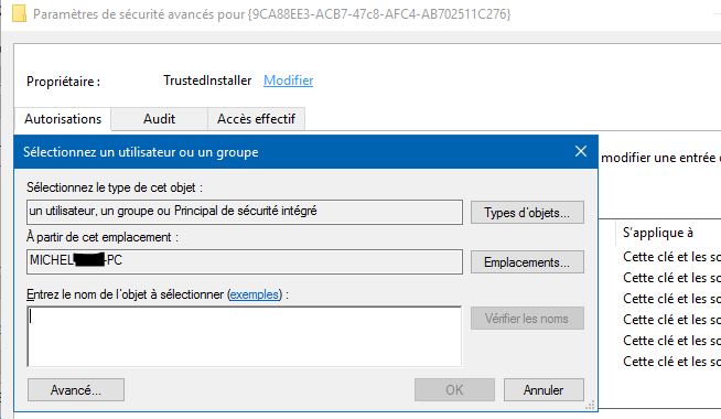

j'ai suivi la solution proposé dans ce lien mais lorsque j'essaie de modifier la permission de la première clé Windows me marque un message d'erreur disant que l’accès a la modification de la permission m'est refusé.
Re: Probleme erreur DCOM 10016
Comme le demande PatriciaG, donne un aperçu, je n'ai aucun problème pour accéder (peut-être n'as-tu pas ouvert le registre en mode administrateur?)

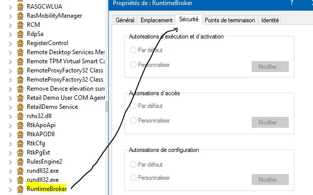

idem pour les composants:
Capture-runtime broker.JPG (54.2 Kio) Vu 2315 fois
Dans ce dernier cas je ne suis pas en mode administrateur, ce qui fait que les cases sont grisées.
Noter dans le registre que je n'ai pas le contrôle total en groupe administrateur, seul le système le possède.
En mode admin il faut cliquer sur "avancé" en bas de la fenêtre que tu montres, puis modifier il me semble:
mwonex a écrit : En mode admin il faut cliquer sur "avancé" en bas de la fenêtre que tu montres, puis modifier il me semble
Il faut effectivement cliquer sur Avancé, mais pas pour modifier les autorisations dans un premier temps, car la première étape est de devenir propriétaire des clés pour pouvoir en modifier les autorisations dans une deuxième étape.
@françois0511
As-tu modifié le propriétaire des clés, première étape avant de modifier les autorisations ?
C'est indiqué en gras dans le lien que j'ai cité dans mon premier post, mais tu as préféré, pour une raison qui échappe à ma raison, en utiliser un autre, en anglais, moins détaillé et non illustré, proposé par la suite.
pour ces 2 clés, il faut changer les autorisations, en donnant à nom_du_pc/Administrateurs les autorisations totales.
nom_du_pc/Administrateurs doit devenir le propriétaire.
