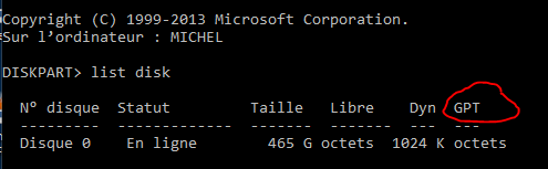

exemple:
Capture-exemple list disk.PNG (7.36 Kio) Vu 2135 fois

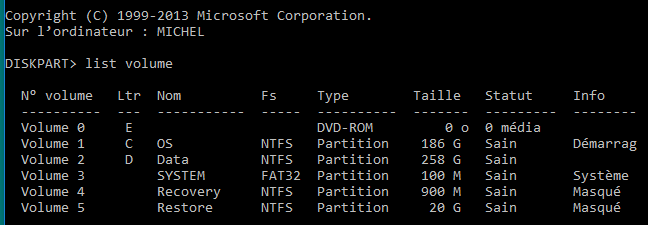

Voici ce qu'aurait du donner list volume:
Capture-list volume normal.PNG (13.36 Kio) Vu 2132 fois

Résultat de la commande DISKPART > listdisk j'ai:
Pas d'astérisque, Disque 0 En ligne 465 Go 1024 Ko
Voilà

Oui, Michel, j'ai bien la même chose avec la label GPT

Je suis étonné quand même car les autres partitions sont NFTS, ce qui est indiqué en RAW, c'est le dvd? Bizarre non:
Avec l'invite de commandes j'ai: DISKPART > list volume:
Volume 0 Lettre F Fs Raw DVD Rom >?
Volume 1 Lettre D Fs NTFS Partiton 500 Mo. >OK
Volume 2 Lettre E FS NTFS Partiton 464 Go >OK
Volume 3 Lettre F Fs NTFS Partition 813 Mo Masqué >OK

Re: Problème d'ordi bloqué au démarrage (Virus?)
ça se complique C est passé en RAW
Non, c'est le lecteur F qui est en RAW (apparemment le DVD-Rom)
La partition E 6464 Go est en NTFS.
