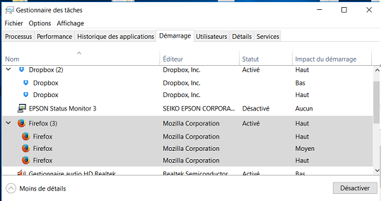

Patriciag a écrit : @Béo... Deux occurrences du même programme dans l'onglet Démarrage, c'est plus ennuyeux.
Fais un clic droit sur chaque occurrence de Firefox dans l'onglet Démarrage > Ouvrir l'emplacement du fichier. Est-ce que les deux occurrences pointent sur le même dossier ?
Oui
Fais de même pour Dropbox.
Oui également, les deux pointent vers le même dossier
Regarde aussi dans Panneau de configuration > clic sur Désinstaller un programme, pour afficher la liste des programmes. As-tu une seule ou deux occurrences de Dropbox et de Firefox ?
Une seule occurence par application
A priori, il est vraisemblable que tu n'as qu'une installation de chacun de ces programmes mais qu'ils sont lancés deux fois au démarrage.
Personnellement, à ta place, je ne mettrais pas Dropbox ni Firefox dans le démarrage. Je les activerais à la demande.
L'oubli de lancer Dropbox présente de funestes conséquences, les dossiers que l'on y partage ne sont plus synchronisés, quant à Firefox que j'utilise dans chacune de mes sessions, cela ne me gène pas d'attendre qu'il soit lancé pour passer à autre chose, d'autant que je démarre la plupart du temps depuis le mode hibernation.
Néanmoins, pour voir, j'ai décoché le demarrage Auto, redémarré l'ordinateur, lancé Firefox manuellement, le résultat est le même : Deux processus Firefox s'exécutent
Une solution est très simple (si tu n'as qu'une seule occurrence de ces programmes dans le Panneau de configuration) est de désactiver une occurrence de Firefox et une occurrence de Dropbox dans l'onglet Démarrage du Gestionnaire des tâches.
Pas possible comme le monte la copie d'écran en pièce jointe .
Une solution plus propre est de supprimer les doublons par :
> Ccleaner, téléchargé ici : https://www.piriform.com/ccleaner/download
Ccleaner ne voit qu'un seul démarrage
> WhatInStartup, téléchargé ici : http://www.nirsoft.net/utils/what_run_in_startup.html
et WhatInStartup aussi !

Sur ta dernière capture d'écran, Firefox apparaît trois fois dans le démarrage, il prolifère.
