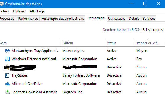

@ beo,
Comme Patriciag, je te conseille de désactiver dopbox et Firefox au démarrage, voici mon démarrage:
Capture-démarrage et activation à minima.PNG (17.83 Kio) Consulté 7522 fois
Bien sur ça n'empêche pas les processus en tâche de fond.

@mwonex
Tu as désactivé tout ce qui ne concerne pas la protection, c'est optimal. :super:
Je préfère supprimer carrément ces items avec Ccleaner.
