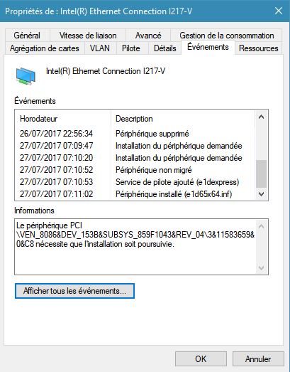

Ma carte Ethernet est une Intel i217-V
Hier soir, j'ai mis le driver à jour. Ensuite, j'ai désinstallé la carte via le gestionnaire de périphérique et j'ai éteint l'ordi.
Ce matin, après le démarrage, je vois que W10 l'a réinstallée et j'ai remarqué que le nouveau driver avait une interface de gestion que le précédent n'avait pas. Il y a notamment des tests à réaliser pour vérifier divers éléments. J'ai réalisé tous les tests, y compris ceux qui testent le câble. TOUT EST OK sauf :

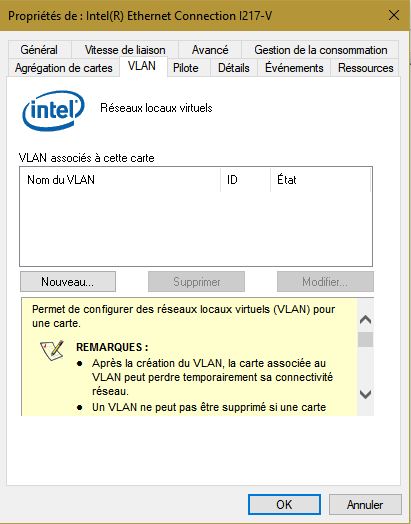

- Pas de VLAN :

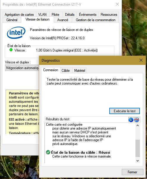

- Une seule erreur, l'état de la connexion :
(2 images car fenêtre non-redimensionnable)

.... et sans le VPN ?
D'autre part, il faut remettre à jour les pilotes pour cette carte réseau.
Le dernier pilote en date est celui du 19/06/2017
https://downloadcenter.intel.com/fr/pro ... tel-I217-V
Tu peux vérifier si c'est bien le dernier pilote qui est installé chez toi ?
