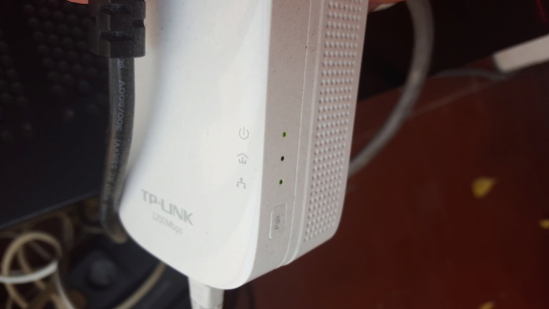

Ce matin, justement, plus rien. Zéro. Sur chaque prise (il y en a 2, une sur ma box et une sur le PC) il y a 3 diodes.
Celle du milieu est éteinte (anormal), les deux autres allumées en vert (normal).

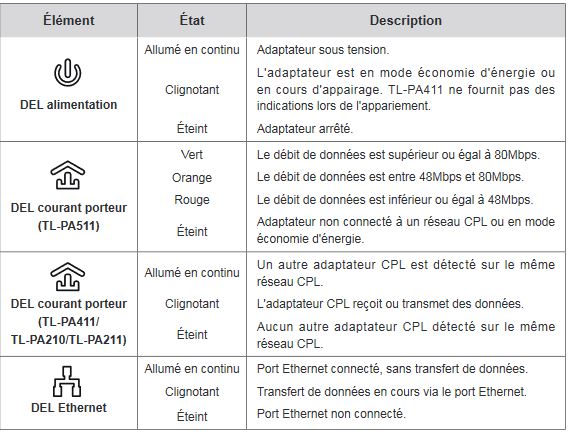

Sur le mode d'emploi, je lis ceci :

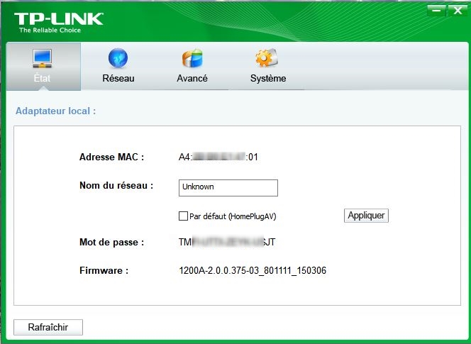

Sur l’utilitaire de gestion, je vois cela :
Bien entendu, je ne comprends rien... Mon niveau informatique, déjà... 8-)
Je n'ai plus de réseau, c'est ça ???
Et pourquoi donc ? Que s'est-il passé pendant la nuit ???
