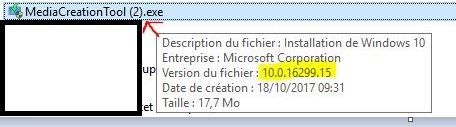

Ce matin MediaCreationTool est OK:
Capture-MediaCreationTool 1709.JPG (21.73 Kio) Vu 2139 fois
