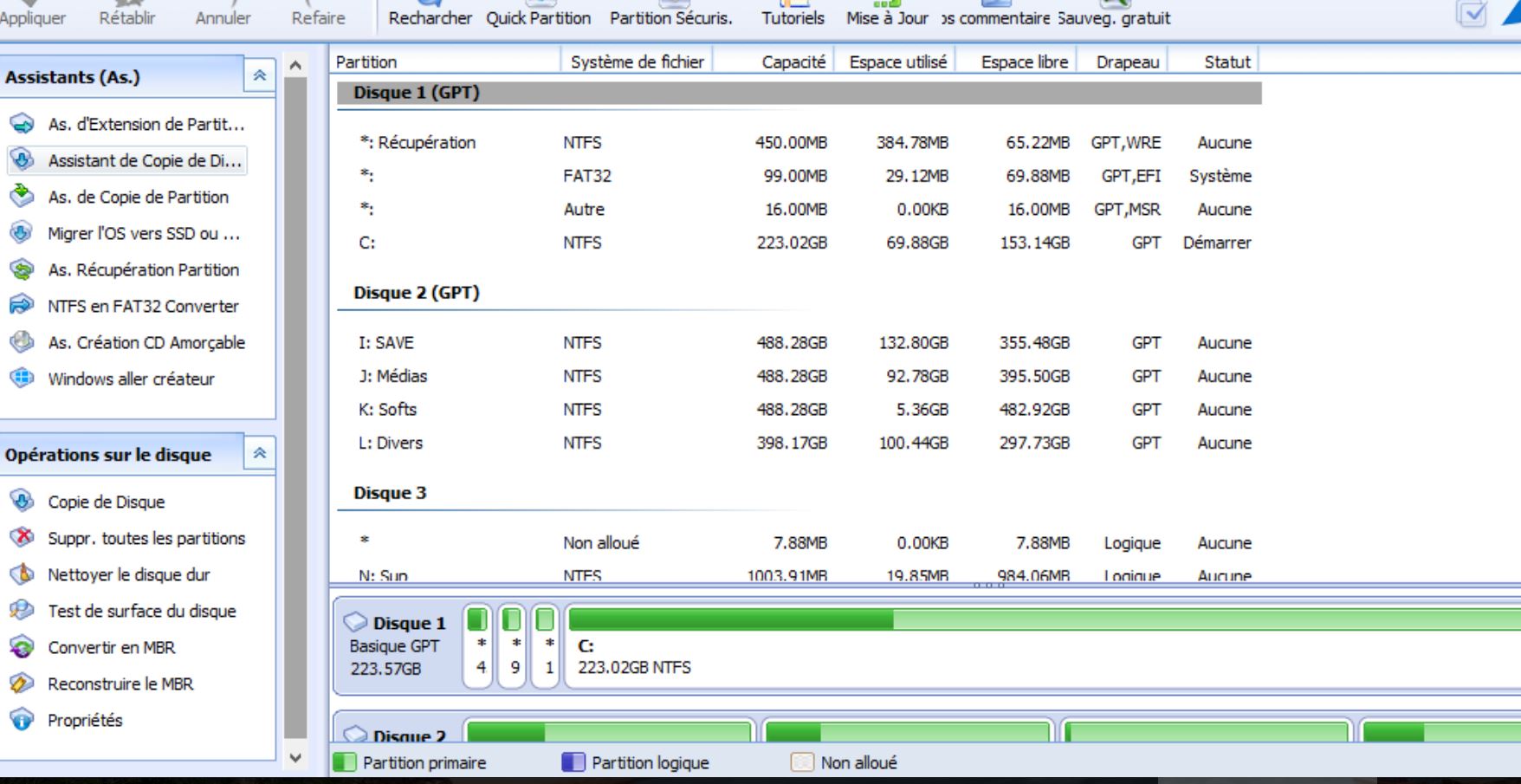

Partition système cachée. Ne pas toucher.
Avec la partition C il y en a 3 autres cachées dont une en Fat 32. Ca n'existait pas par exemple avec XP, seulement C: W 7 en avait 2.
Et tu remarqueras tout en bas sur le disque 3 ( recuperation de mon ancienne machine) que j'ai une partition Nsup dont je ne peux absolument rien faire. Je ne peux pas la fusionner avec l'autre car non jointive.
Ce sont des choses qui arrivent lorsqu'on rajoute des HD, que l'on supprime et fusionne des partitions, manage les partitions principales avec les logiques et repositionne les lettres.
Il faut un Partitionneur, qui n’obéit absolument pas a Windows donc adieu les autorisations, pour pouvoir voir ce qui se passe vraiment sur ses HD.

- PM.JPG (196.61 Kio) Vu 4511 fois

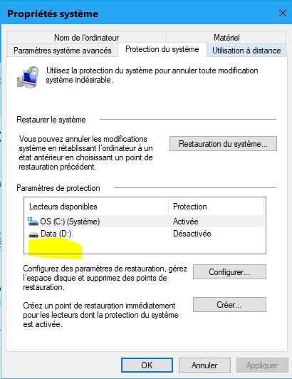

Tout à fait d'accord, je croyais cette partition cachée comme pendant la copie, mais j'ai du la cacher de nouveau avec MiniTool Partition Wizard.
Hi de n'a fonctionné que quand j'ai donné une autre lettre (S) à ma partition.
Résultat OK sur l'explorateur et OK dans protection système ou il a suffit que je désactive le C jaune type dossier pour qu'il disparaisse, voir ici:

Ne supprime surtout pas la partition F, c'est la partition système EFI créée par le programme d'installation de indows en mode UEFI.
