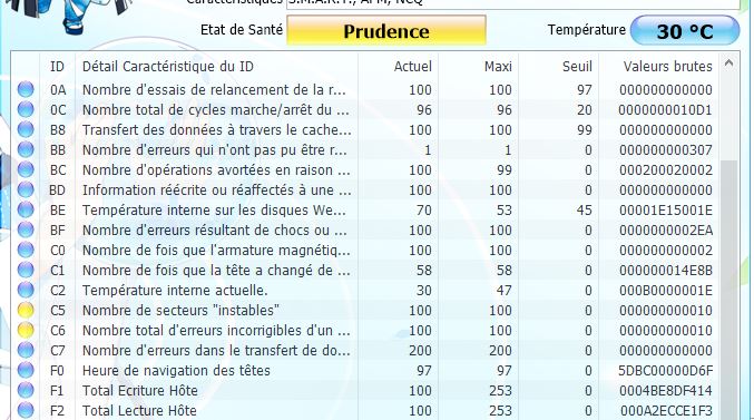

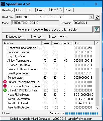

Tout est dans le titre, après Disk info, j'ai fait passer SpeedFan pour en avoir le coeur net, d'ailleurs l'outil Seagate n'est pas optimiste, pourtant selon SpeedFan:
Seagate utilise une stratégie inhabituelle en présentant des valeurs actuelles pour certains attributs, comme «taux d'erreur de recherche», qui conduit à des valeurs autour de 55. La nouvelle façon utilisée par SpeedFan pour calculer la forme physique et la fiabilité découle de l'analyse approfondie en ligne. L'analyse approfondie en ligne est un outil extrêmement puissant qui s'applique uniquement aux disques durs EIDE / SATA et nécessite une connexion Internet active. Vous devez simplement sélectionner l'un de vos disques durs, puis appuyer sur le bouton d'analyse en profondeur. Une page Web s'ouvrira contenant un rapport complet sur l'état de votre disque dur. Ce que vous lirez est ce qu'un expert dirait à propos de votre disque dur. ...
test speedfan.png (121.31 Kio) Vu 3918 fois
Capture-CRYSTAL DISK INFO PRUDENCE.JPG (82.58 Kio) Vu 3918 fois

Ma petite expérience en disque dur m'a appris que quand on arrive à l'état de " prudence ", ça ne va pas s'arranger et la détérioration peut arriver très vite
j'en ai un qui ,pour hard disk sentinel , n'est plus bon qu'à 33%; je m'en sers pour mettre des sauvegardes, auxquelles je ne toucherai qu'en cas de catastrophe ailleurs, en dernier recours ; il n'est pas mort, mais incapable de faire tourner windows
Merci de ta réponse, je suis d'accord, c'est pourquoi j'ai modifié le titre, je me demande i un Hdd Hybride serait mieux?
C'est une technologie intermédiaire, je ne suis pas sur d'y gagner beaucoup en vitesse.
Ce portable m’embête, il a 2 ans, j'y fait très attention, le capor est fêlé au niveau de la charnière, je devrai le changer aussi.
Je suis persuadé qu'il a subi des chocs pendant le transport, mais je n'ai rien vu.
En attendant, le disque hybride vaut environ 15 € de plus, pas de quoi se poser des questions

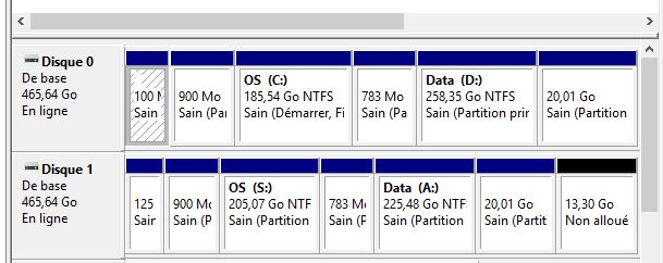

Easus n'a pas fait une copie exacte malgré le suivi des préconisations ci-dessus, est-ce du à des défauts du disque que je dois remplacer? J'ai du récupérer des secteurs non alloués avec Minitool partition wizard, les tailles équivalentes de C et C soit S et A (lecteur encore en externe en sont la conséquence.
Capture-image disque non conforme.JPG (44.46 Kio) Vu 3867 fois
Usage de minitool
Capture-minitool resize.JPG (88.09 Kio) Vu 3867 fois
Perplexe je suis :bizar:
Je vais quand même l'installer :?

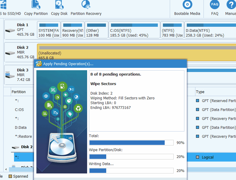

Je poursuis, EasUS Todo Backup n'a pas pu copier correctement la totalité du disque, comme indiqué ci-dessus malgré formatage et création de partition primaire depuis la gestion de disque de WIndows, puis copie de disque à disque avec EasUS Todo Backup.
Les partitions étaient inégales et une d'elle était non allouée (noire).

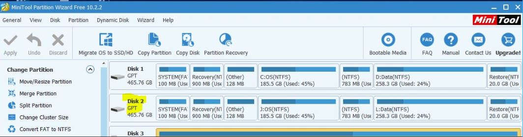

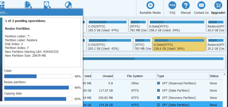

En revanche la solution est passée par MiniTool Partition Wizard 10 en plusieurs étapes
- En premier effacer le disque (wipe) ce qui enlève les partitions et entre des zéros (pas vraiment utile dans mon cas, ce dernier point)
- ensuite créer une partition primaire (disque entier), le convertir en GPT (il était par défaut mis en MBR par Minitool (MT-PW).
- ensuite copier de disque à disque..Sauf que malgré qu'aucun logiciel ne soit en cours (pour moi) MT-PW demande à redémarrer en mode sans échec pour cause d'autre programme en cours, la copie se poursuit sur fond noir ;) .
Une fois terminée, il s'avère qu'elle a attribué des lettres aux partitions cachées (recovery-restore).
Rien de plus facile alors que de les sélectionner et cliquer sur "hide", puis "apply" comme à l'habitude, et là c'est correct:
Capture-copie exacte avec MT-PW.JPG (70.1 Kio) Vu 3840 fois
Je n'ai aucune idée de ce qui a flanché chez EasUS Todo Backup, cette partie est enfin résolue :super:

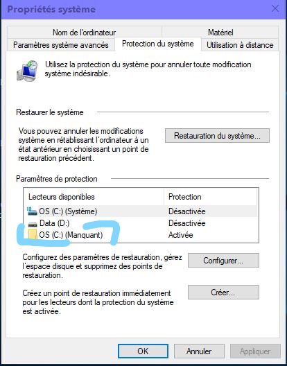

Mais dans propriétés système, C: est désactivé, je l'active donc (logiquement il devrait être comme précédemment, non?)
Cependant il s'affiche dans la même fenêtre comme un dossier C qui serait activé (le précédent système je suppose).
Ors je n'ai aucun dossier C dans Ce PC, ni ailleurs dans explorateur, du moins pas encore vu, dois je m'inquiéter, qu'en pensez-vous, car si ça fonctionne très bien, je n'aime pas laisser de bouts de dossier.
J'ajoute l'image de la chose dit OS C manquant:
Capture-OS C Manquant suite Changement HDD_LI.jpg (923.27 Kio) Vu 3823 fois
Structure dans gérer disques pas de dossier C:
On note un bon état du disque selon "CrystalDiskInfo", alors, je ne sais pas, la seule chose est que dans u premier temps, le démarrage a été incorrect, car je n'avais pas assez enfoncé la nappe du clavier pour éviter de forcer, bon je n'avais pas revissé.
Je vois un F: comme si un lecteur externe était branché, mais ce n'est pas le cas, je pense avoir trouvé, refus sauf administrateur, je passe outre, mais accès refusé, je ne trouve pas l'option pour me rendre propriétaire, unlocker ne peut rien faire.
Propriétés en Fat, quelques Mo à supprimer, je ne peux pas même me rendre propriétaire.
Je crée un autre sujet
