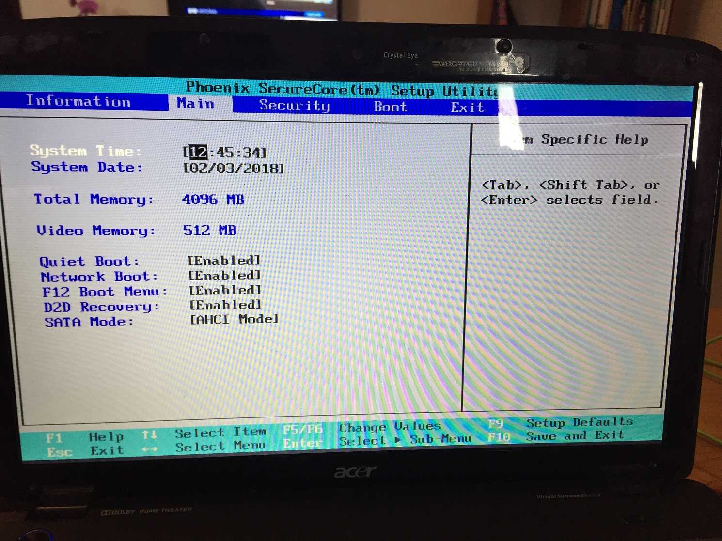

Voilà ce que j'ai fait :
je suis allé dans le BIOS, puis dans le BIOS j'ai changé le "disabled" du boot menu en "enabled". Ensuite en faisant F12 j'ai pu accèder au boot menu, j'ai ensuite cliquer sur "USB blablabla...." après avoir branché ma clef USB, et ensuite j'arrive sur une page qui m'affiche le message suivant "missing operation system". C'est grave?
Re: mon PC s'allume mais ne démarre plus

Alors pour répondre à vos questions je suis allé dans le Bios en faisant F2 au moment où à l'écran apparait ceci :
Ensuite j'arrive sur cette page là :

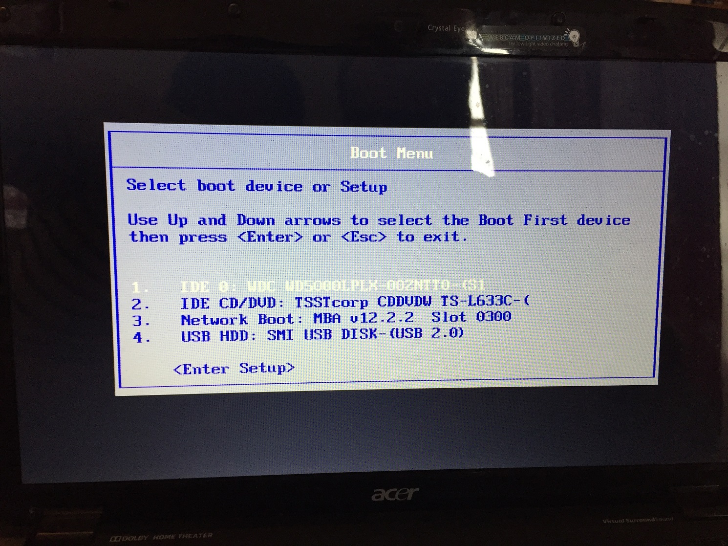

Là j'ai changé le F12 menu en "enabled", puis j'ai fait F12 et je suis arrivé sur cette page :
Après j'ai cliqué sur le 4. "USB HDD" et je suis arrivé au message "missing operating system"
La clef USB est bien branché avant le démarrage.
J'ai pu accèder au boot menu en faisant F12 mais pas après un redémarrage du PC, je suis sorti du BIOS et j'ai cliqué sur F12 juste après.

Si je peux maintenant que j'ai changé le disabled en enabled. F2 n'est pas la première touche que je presse au démarrage.
Comment s'appelle cd F12 menu ?
Malheureusement tes images ne sont pas complètes, ce qui ne facilite pas le dépannage.
Qu'est-ce que vous entendez par là? Que vous ne voyez pas tout l'écran sur les photos que j'ai prises? Vous n'avez pas les barres de défilement verticale ou horizontale que j'ai?
Le cd F12 menu s'appelle "F 12 Boot menu" j'ai oublié le mot "boot" désolé, mais c'est sur la photo.
J'ai compris ton explication sur le boot menu.
Mais je suis surprise par cette méthode, car je ne connais pas ce paramétrage de BIOS, avec activation du boot menu.
Le boot menu est généralement accessible automatiquement.
Le problème peut venir de la clé.
Comment l'as-tu créée exactement ?
As-tu respecté le système de fichiers MBR/GPT et l'architecture du système 32/64 bits ?
