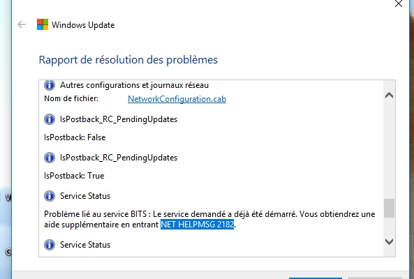

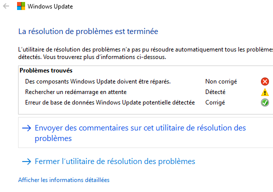

J'ai donc nettoyé le disque et appliqué le fix windows update error :
apparement il ya des problèmes qui n'ont pas été corrigés
Sans titre.png (16.83 Kio) Vu 1777 fois
Sans titre2.jpg (50.53 Kio) Vu 1777 fois
Je ne sais pas à quoi ça correspond ?

Applique aussi cette correction :
