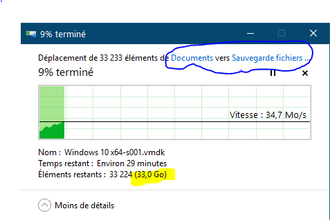

Wiz Tree permet d'objectiver les éléments les plus lourds, mais le plus simple pour faire de la place est d'aller sur les dossiers "documents"-images" etc.
et les couper/coller sur une autre partition ou disque ou clé usb.

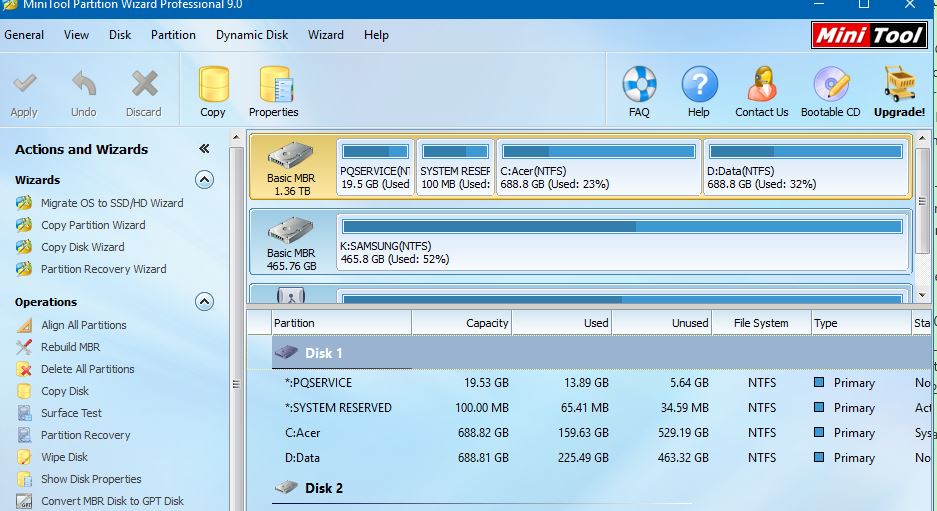

Par ailleurs si tu as le coeur de le faire, tu peux agrandir un peu la partition C au dépend de D pour être confortable: si les partitions sont adjacentes, sinon c'est un peu plus compliqué et moins intéressant0
Je suppose qu'il reste pas mal de place sur D, et que le disque est bien le même (disque 0 en général sur Windows et 1 sur les logciels).

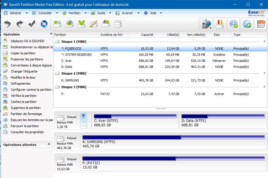

Télécharge MiniTool Parttion Free et démarre le pour mieux voir tes partitions que sur "ce PC" clic droit "gérer" ou "exécuter" :Diskmgmt.msc
https://www.minitool.com/partition-mana ... -home.html
Infos de Znet:
https://www.zdnet.fr/telecharger/logici ... 37782s.htm
Ma capture sur disque Mbr pour ce pc, malheureusement si tu es sous UEFI, il y a sans doute plus de partitions et peut-être intercalées entre les principales, montre moi ces partitions, déjà avec Diskmgmt.msc pour voir
D'autres logiciels existent comme EasusPartition master free (en fançais) attention en installant à décocher les options non souhaitées:
https://www.easeus.fr/partition-manager ... -free.html
Avec manuel utilisateur:

Les éléments (Documents, Images, Contacts ) de l'ensemble Utilisateurs/nom ont tous été transférés sur les DD et DDext et sont utilisés normalement. Ceci a permis de libérer de l'espace, actuellement 25.9 Go, pour 117 en tout. Ceci devrait permettre de faire les màj. Je vais voir pour désinstaller quelques programmes supplémentaires.

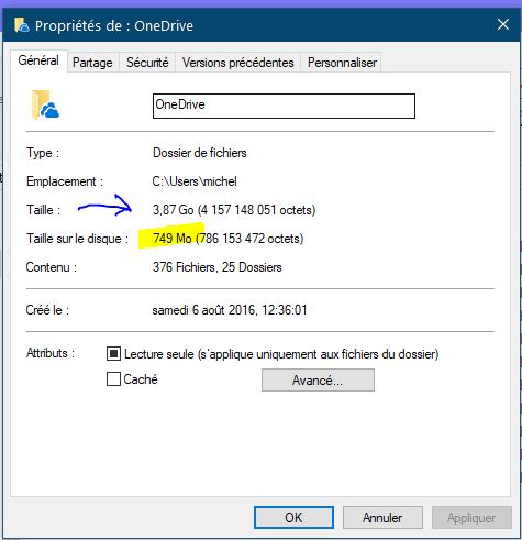

En réalité le dossier Onedrive est plutôt léger sur mon disque (non synchronisé actuellement 749 Mo sur 3,87 Go réels c'est peu pour déplacer ce dossier):
