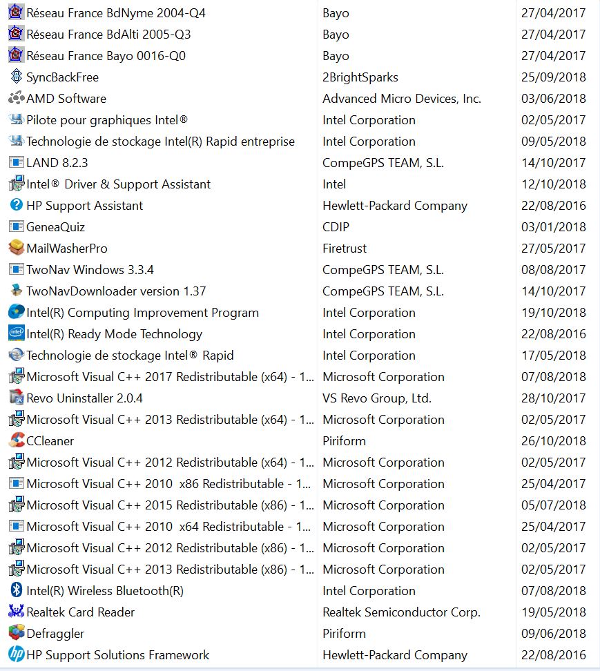

Je vous joins les captures même si cela fait beaucoup cela fait peu de Go.
- Pièces jointes
- Capture Prog 3.JPG (200.46 Kio) Consulté 49996 fois
- Capture Prog 2.JPG (201.16 Kio) Consulté 49996 fois
- Capture Prog 1.JPG (233.44 Kio) Consulté 49996 fois

Tu n'as pas beaucoup de programmes.

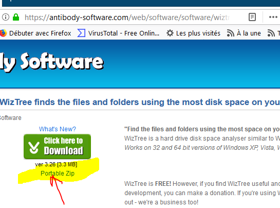

tu peux t'aider de ce logiciel portable pour voir ce qui prend le plus de place, parce que ta capture ne nous renseigne pas vraiment, bien que certains logiciels pourraient être en version portable, et peser moins lourd!
https://antibody-software.com/web/softw ... ard-drive/
à extraire dans un dossier appelé "WizTree"

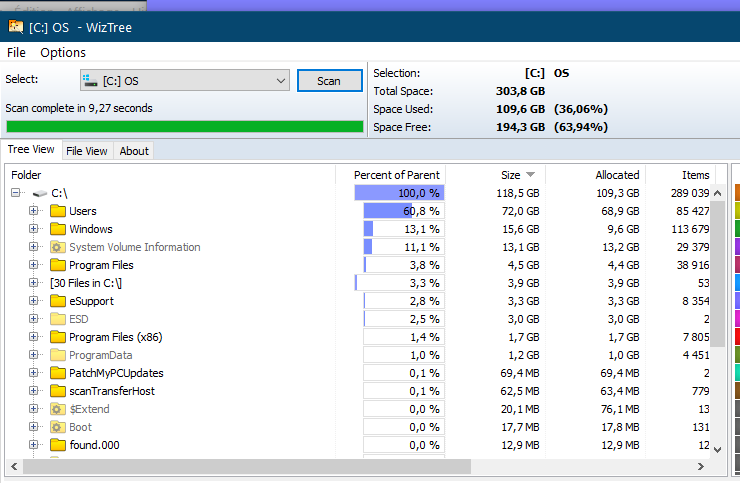

Je viens de le faire et Windows montre 15,5 Go, (la taille de ton disque est bien supérieure, et sous Windows 8.1 c'est idem)
le reste ce sont des dossiers utilisateurs à voir dans l'onglet, en gros, j'ai 22 Go de téléchargements et 4 d'images, même si ça fait plus, il suffit de transférer sur un autre disque dur comme l'indique PatriciaG.
En effet 60% sont des dossiers utilisateurs transférables.
Patriciag a raison de te demander la taille de Programmes + programfiles (86) (2 x clic droit propriétés)
Chez moi, 1,14 Go +1,68 Go, ne rend pas compte évidemment de la taille occupée par Windows.

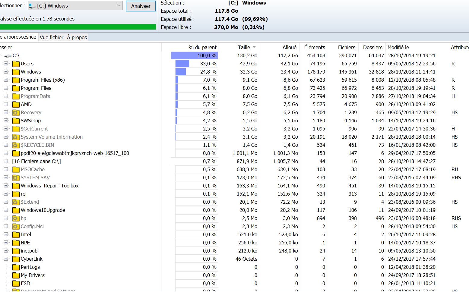

Bonsoir
Je suis bien sous Windows 10 mis à jour.Voici le tableau WizTree Je ne sais quels sont les programmes qui occupent tant d'espace
Programme : 5.6 Go
Programme files : 9.1Go
Dans Programme le plus gros semble être Internet Explorer 5.56Go

Re: Relance de W10
Users est de 33 go alors que Windows est de 24 go seulement.
Clique sur le + de users pour voir les documents.
Mais il suffit d'aller voir dans "documents" quels sont ceux que tu pourrais déplacer vers un disque ou une clé externes.
Il n'y a pas d'autre alternative sauf faire une image disque et la réinstaller sur un disque plus grand si le pc le permet.
