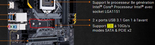

Bonsoir à tous,
Dans mon premier post j'ai indiqué la carte mère dont je dispose, sachant que le port PCI Express 16x est occupé par ma carte graphique, que me conseillez-vous de prendre comme carte additionnelle afin d'avoir des ports SATAIII 6 GB/s supplémentaires, ceux de ma carte mère étant occupés. (après avoir cherché très longuement, je ne sais plus que faire)

Chantal t'a proposée des cartes additionnelles qui logiquement devrait faire l'affaire, comme celle ci par exemple:https://www.amazon.fr/Syba-Contr%C3%B4l ... pci+sata+3 . Cette carte se place sur un port PCIe en 8x ou 4x, et possède 4 ports SATA sur lesquels tu branche un ou plusieurs HDD ou SSD!

par greg250
Sinon si il s'agit de stockage, tu peut ajouter un SSD M.2 sur un slot PCIe de ta carte mère (excellente d'ailleurs) de la capacité que tu veux sans avoir recours à la carte additionnelle et ses ports SATA.D'autant que les ports M.2 dépotent sur ton modèle! https://www.asus.com/fr/Motherboards/TU ... US-GAMING/

par CAHORSLOT
Merci greg250 pour ta réponse. je vais suivre ta suggestion: j'ai commandé un SSD M2 Westertn Digital NVME de 500Go M.2 PCI Express 3.0.
J'espère que ce matériel pourra être connecté sans problème sur le port M2 de ma carte mère....

Posté : sam. 17 nov. 2018 14:41
Je viens de voir sur la photo de ta carte mère le port M2 dont parle greg250, en effet c'est du lourd!
Capture-support 10 Gb Sata & PCIex2.JPG (42.32 Kio) Vu 3344 fois
Oui c'est du lourd! Je ne suis pas gamer, mais ça doit être super de naviguer en 1ere classe ;)
