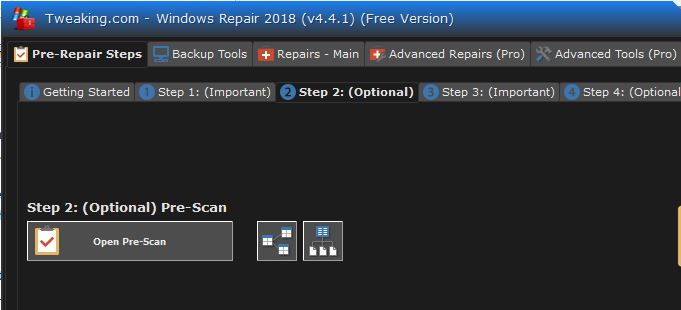

Step 2 tu as un pré scan:
Capture-Pre scan WS Repair.JPG (33.76 Kio) Vu 2059 fois

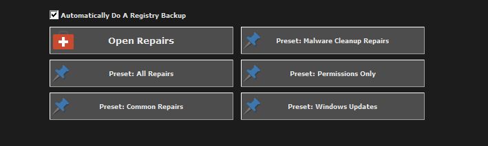

Au dessus dans bakcup tools, sauvegarde du registre et point des restauration
Croix rouge principales réparations ait une sauvegarde systématique :
Capture-Repairs main WS repair.JPG (23.49 Kio) Vu 2059 fois

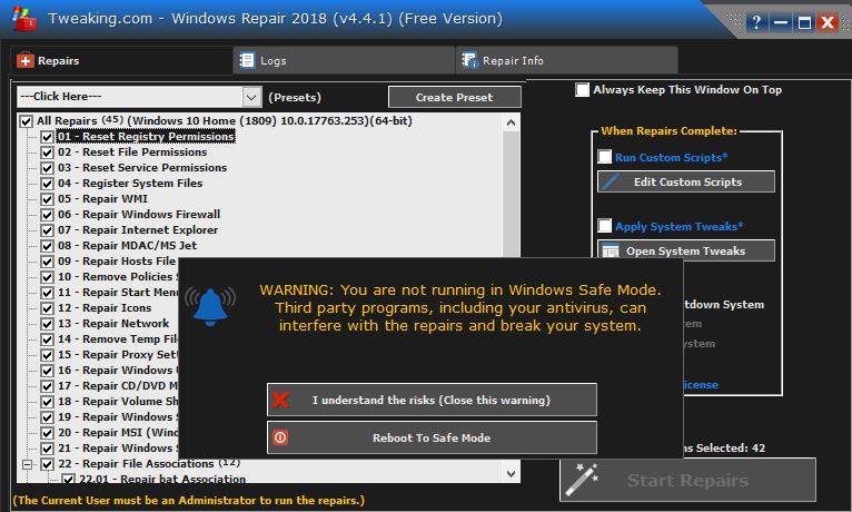

open repairs avertit "vous n'êtes pas en mode sans échec, voulez vous continuer ou passer en safe mode.
Capture-Ws repair main attention.JPG (86.27 Kio) Vu 2059 fois
Tu as le choix de redémarrer en mode sans échec
Ensuite tu peux cocher toutes les cases ou seulement celles qui concernent Windows update (ce que je ferai en mode normal en premier)
"Present All Repair : va effectuer toutes les réparations disponibles"

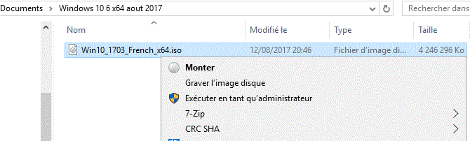

Il n'y a pas besoin de DVD, mais un CD est de toutes façons insuffisant;
Tu as intérêt sois à graver un DVD (4,75 Go nécessaire contre 700 Mo pour un CD), soit une clé qui peut être recommencée plus facilement, même si Windows gère la mise à niveau avec l'image .
Capture-clic droit sur l'iso et clic sur monter.GIF (26.35 Kio) Vu 2030 fois
