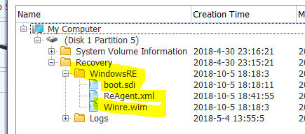

Pour recréer la partition Winre active, je ne sais pas ce que tu peux faire..a part ceci:
https://www.malekal.com/recreer-partiti ... windows10/
Un exemple du contenu de mon Winre:
Capture-contenu de Winre sur mon Asus.PNG (12.66 Kio) Vu 2018 fois
Mais ce n'est pas simplssime :mrgreen:
jjcojax aura peut-être une autre solution.
