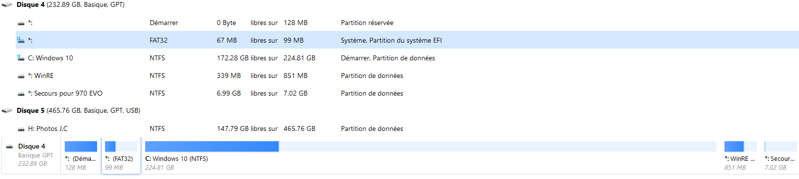

W10, dans sa version 1809 (c'est bien celle-ci dont tu disposes ?) n'autorise la présence que d'une seule partion de récupération afin que celle-ci soit prise en considération; en effet, en cas de pluralité, l'ordinateur (ce n'est qu'une machine), ne sait pas celle qu'il doit prendre en considération, à moins qu'on le lui dise. Dans notre cas, pour simplifier, il n'y a donc qu'une seule partition de récupération et celle-ci doit contenir un fichier WinRE avec les données: boot.sdi, Reagent.xml et Winre.wim (voir ma copie antérieure)Cela suffit pour nous permettre toutes les récupérations d'image que l'on souhaite.
Lorsqu'il m'est arrivé tous les pb que j'ai eu concernant la récupération de mes images système, j'avais constaté la présence de plusieurs partitions de récupération sur mon disque système; ceci était dû aux rechargements successifs d'une image iso de W10 afin d'essayer de solutionner mon problème. J'ai donc regardé le contenu de chacune de ces partitions de récupération et j'ai constaté que toutes contenaient un fichier winRE. j'ai donc supprimé toutes les partitions de récupération et j'ai immédiatement rechargé une image iso de W10 qui m'a recréé une partition de récupération avec un fichier WinRE. De ce fait, je suis actuellement avec une seule partition de récupération et mon ordinateur tourne comme une horloge.
Tu pourrais procéder également ainsi, si tu le désires.
Je t'avais proposé la solution précédente afin de t'éviter un rechargement d'une image iso qui peut être relativement long.
Concernant la solution précédente, j'ai quelques doutes quant au résultat de la commande reagentc.exe car je ne l'ai pas testée sur mon ordinateur.
A toutes fins utiles, je te fais parvenir une copie de mon disque 4 (disque système) - ne tiens pas compte de la partie concernant mon disque 5
Maintenant CHANTAL11, t'a proposé une autre solution, certainement plus simple . Dis nous si tu as eu satisfaction, si tu le veux bien.
Et si tout cela ne fonctionne pas, tu resteras avec l'impossibilité de restaurer des images système avec l'outil W10 et il ne te restera alors, pour effectuer cette opération, que l'utilisation d'un logiciel tiers.
