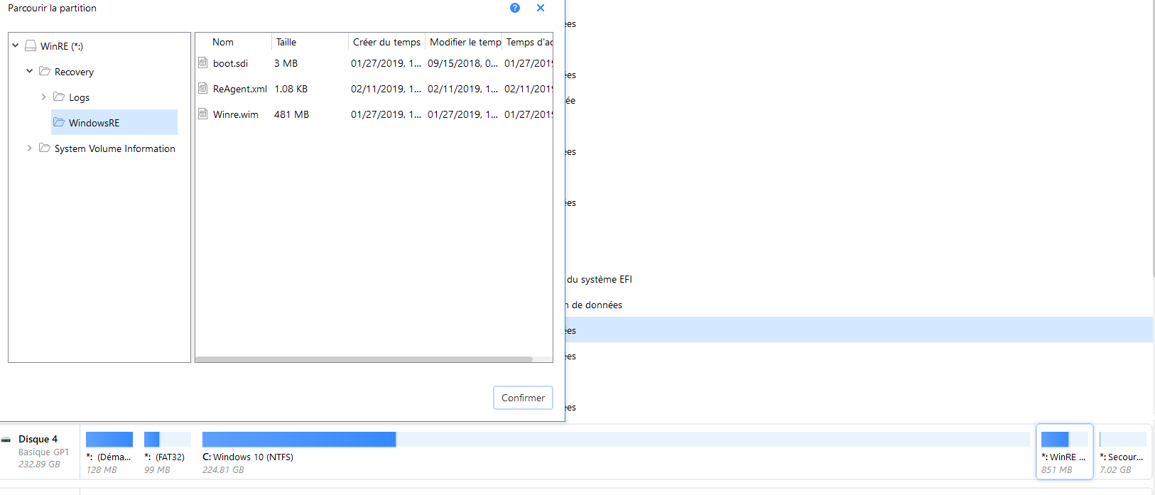

Merci Tony37 pour tes envois. Je souhaiterais connaître le contenu de tes partitions RECOVERY et WINRE. Pour cela utiliser le logiciel de partitionnement (gratuit) "EASUS PARTITION MASTER" qui est beaucoup plus explicite que l'option "gestion du disque" de W10.
Autre question: c'est bien la version 1809 de W10 que tu utilises ?

Il y a une chose qui m'inquiète dans ta configuration: c'est qu'il y ait 2 fichiers "recovery", un sous chaque partition, à moins que ta partition recovery (D) soit destinée à une restauration à "l'état usine" ?
Sous la version 1809 de W10, un seul fichier WinRe doit être présent dans le disque contenant l'OS. Je pense que c'est au niveau de ces deux partitions qu'il faut rechercher. Pour information je t'envoie une copie de mon disque système ainsi qu'une copie de ma partition de récupération que j'appelle "WINRE". je serai tenté de te proposer la suppression de ces deux partitions et de procéder immédiatement à la recréation d'une partition de récupération par la commande reagentc.exe" (reagentc.exe /setreimage /path (xxxx) \recovery \windowsRE ) car il n'y a vraiment aucune similitude entre les contenus de nos partitions WinRE
Ce n'est qu'une proposition.
Si cette "solution" ne t'agrée pas, il y a la solution de l'utilisation d'un logiciel tiers pour pouvoir créer une image système et procéder à sa restauration.
Pour ma part j'effectue deux sauvegardes l'une avec l'utilitaire de W10 (sauvegarder/restaurer) et l'autre avec EASUS TODO BACKUP.Pourquoi, me diras-tu ? tu dois te souvenir des problèmes de MICROSOFT lors de la mise à disposition de la version 1809 qui s'est effectuée par deux fois, au moins. Après avoir installé cette MAJ, je me suis retrouvé dans l'impossibilité d'effectuer une restauration de mon système alors que celui-ci était complètement HS. C'est pour cette raison que j'ai opté pour la solution EASUS sans toutefois laisser de côté l'option fournie par W10 après remise en fonctionnement de celle-ci lors de la 2éme mise à disposition par Microsoft. Suite à ce problème, avant sa résolution par MS, j'ai été obligé de tout réinstaller avec tout ce que cela implique: système, applications, pilotes...en définitive, trois jours de boulot. je me suis bien juré que l'on ne m'y reprendrait plus.
Bonne continuation et tiens moi au courant si tu le veux bien.
remarque: pour plus de sureté, voir les options de la commande reagentc.exe
