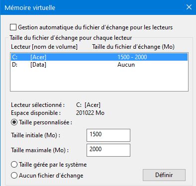

Mon fichiers d'échange maxi:
Capture-Fichier d'échange actuel sous SSD.JPG (39.14 Kio) Consulté 4338 fois
Je m'y mets..

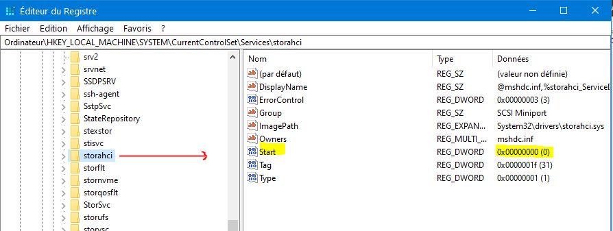

Tu n'as pas vu AHCI dans le registre ?
C'est bien à ce niveau que tu as regardé ? HKEY_LOCAL_MACHINE\SYSTEM\CurrentControlSet\services\msahci
Mettrre la Valeur Start 0
4 Go de RAM oui tu peux réduire de moitié ton fichier d'échange.
Tu clique sur modifier >> taille perso mettre 1500 mini et maxi 2000
Tu clique sur définir et OK puis redémarre ton ordinateur.

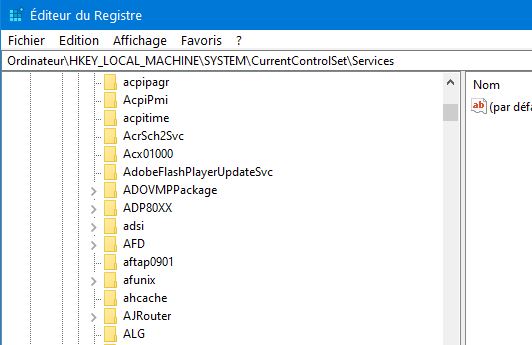

Capture-pas de AHCI .JPG (35.18 Kio) Consulté 4333 fois
euh non, j'ai un atapi mais je ne vois pas, en revanche je suis allé dans le bios et il est bien configuré AHCI dans "Miscelleanous".
Peut-être du à ce que c'est un MBR?
pour le fichier d’échange je vais tester les valeurs que tu donnes:
fait, le système s'en occupait

Finalement j'ai bien "storahdi" start => 0, en vérifiant sur le lien PC astuce fourni, juste une erreur sans conséquence :D
Capture-registre storahdi.JPG (61.67 Kio) Consulté 4333 fois
J'ai réglé le fichier d'échange:
Capture-taille du fichier d'échange.JPG (35.86 Kio) Consulté 4333 fois

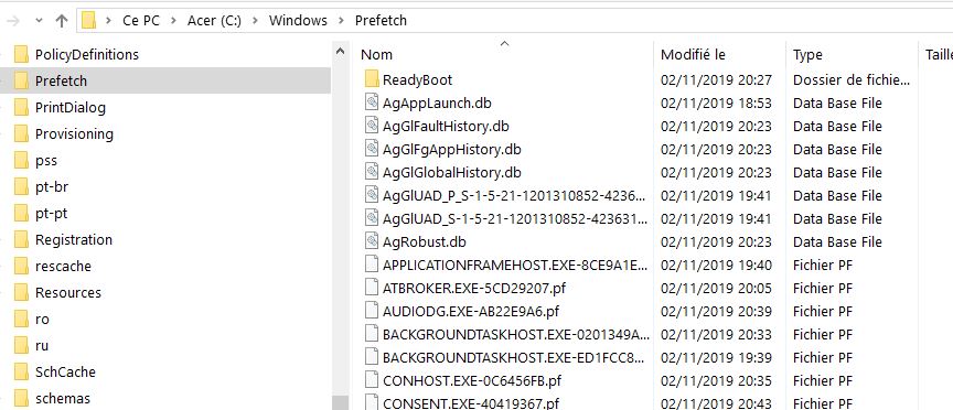

J'ai été surpris de voir windows search se réactiver en automatique, oublié sans doute un ok quelque part.
comme je viens de voir encore le prefetch se remplir malgré son éviction dans le registre (0)
Capture-dossier prefetch toujours actif.JPG (78.89 Kio) Consulté 4333 fois
Je pense devoir changer son comportement, le passer à 1 (applications) le superfetcher est invisible dans services contrairement à ce qui est indiqué chez Malekall.

Dans le registre service ce n'est pas dans les A atapi mais les M pour msahci. ;)

Pour prefetch c'est le service SysMain sur Windows 10
Dans le registre c'est les deux valeurs suivantes : EnablePrefetcher et EnableSuperfetch
HKEY_LOCAL_MACHINE\SYSTEM\CurrentControlSet\Control\Session Manager\Memory Management\PrefetchParameters
Puis a droite,les deux valeurs suivantes : EnablePrefetcher et EnableSuperfetch mettre 0

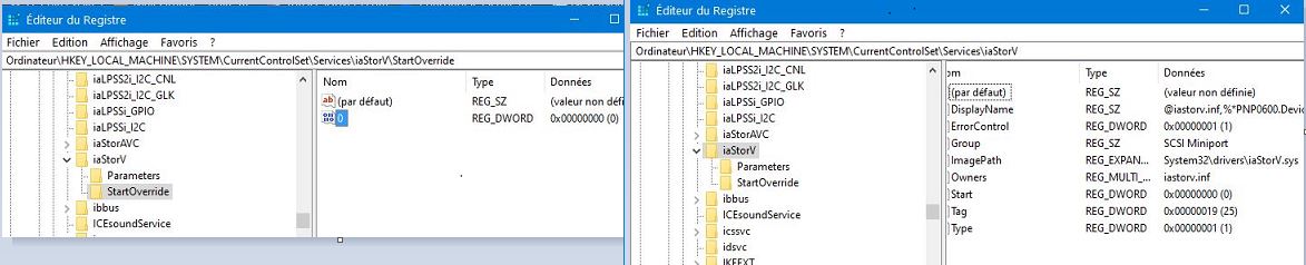

Re: [RESOLU] SSD effectuer la migration du périphérique (désactiver création de nom 8.3 résolu)
Si ton Win7 était installé en mode ancien (compatible IDE) -> la mise à jour vers Win10 n'as rien changé même si ton disque est du type SATA.
Le transfert du disque via n'importe quel programme de clonage vers un SSD n'y change rien non plus.
Pour activer le mode AHCI sous Win10 (la méthode est différente de Win7) (c'est plus msahci)
Il y a 2 méthodes.
Celle comme j'ai du faire sur un vieux PC, car je n'avais pas vu que le BIOS était en mode IDE avant d'installer Win10. (et ensuite Linux Mint en multiboot)
Voir -> https://comparatifantivirus.net/comment ... tallation/
ne t'étonne pas que les valeurs que tu a mis à 0 dans le registre repasse à 3 au prochain démarrage.
Il semble qu'une autre méthode soit plus facile c.a.d. via un redémarrage en mode sans échec.
Voir -> https://winaero.com/blog/how-to-switch- ... indows-10/
@ tomtom95,
je ne l'ai pâs trouvé, voir ma capture:
Capture-pas de AHCI .JPG (35.18 Kio) Consulté 4325 fois
Windows search est bien désactivé, je viens de désactiver "sysmain", mis à 0 superfetch et superfetcher dans regedit.
Le dossier Windows/prefetch est maintenant vide OK
Capture-modif iaStorV et override.JPG (63.25 Kio) Consulté 4325 fois
Store ahci est bien à 0.

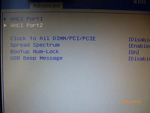

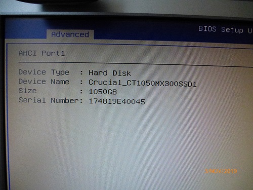

.../... suite du précédent pour captures images de AHCI:
Bios:
AHCI port 1.jpg (89.3 Kio) Consulté 4323 fois
Ahci bios port2 Pci Disabled.jpg (86.01 Kio) Consulté 4323 fois
pas de AHCI dans le gestionnaire comme indiqué dans la réponse au dessus.

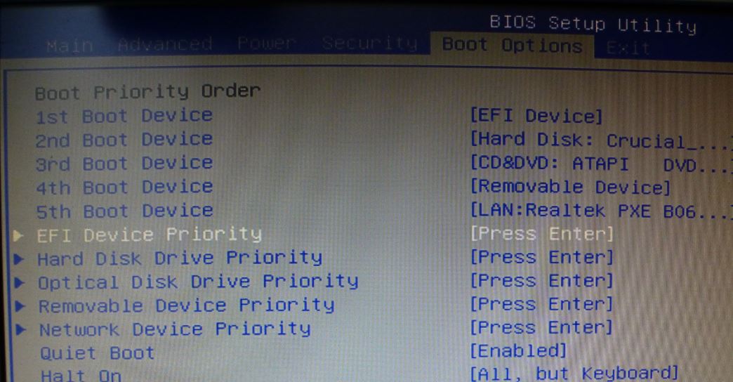

Bizarrerie, EFI est en premier alors que je suis sous MBR? j'ai inversé, mais sans résultat
Capture-priorité EFI sur MBR SSD.JPG (87.55 Kio) Consulté 4323 fois

Désoler c'est effectivement pas le bon chemin pour AHCI le service msahci c'est sous w7.
Sous w10 c'est bien la clé >> HKEY_LOCAL_MACHINE\SYSTEM\CurrentControlSet\Services\storahci (start valeur 0)
Et d'après ce tutoriel Comment activer AHCI sur Windows 10 après installation ?
Il faut aussi changer .
>>> HKEY_LOCAL_MACHINE\SYSTEM\CurrentControlSet\Services\iaStorV (start valeur 0)
Chez moi c'était déjà modifier dans le registre. ;)
Mon bios est très différent du tien j'ai une option pour définir le mode AHCI.
D'après tes capture il semble que le port 1 et 2 soit déjà en AHCI.
Le changement vu ton bios ce fait dans l'onglet Main.
